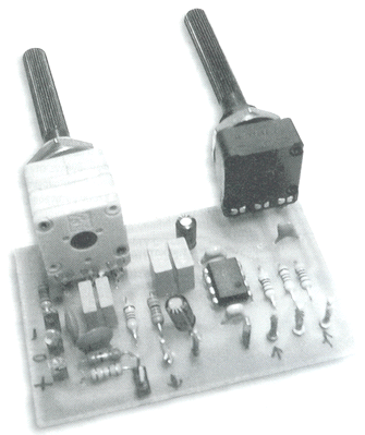

Hey FOGONAZO, tengo una duda con tu circuito del mensaje #18:
Lo circulado, en la imagen esta unido o no???
Y los 2 potenciometros son los que regulan la frecuencia de corte???
    10.3 KB · Visitas: 261
¿Te detuviste a analizar un poco el esquema?
Si estuvieran conectados los cruces que marcás, ¿qué pasaría? ¿y si no estuvieran conectados?
Por otro lado, fijate en los cruces que tenés como seguro que están conectados ¿son iguales a estos que marcaste?
Y sí, los dos potenciómetros regulan la frecuencia de corte y en realidad no son dos, sino uno solo, pero estéreo.

Creo que montare el tuyo de la pagina anterior porque necesito que corte a mas de 250hz (Eso me pidio mi amigo) y ese corta a 280Hz aproximadamente, asi que me quedo con ese, además me da mas confianza si lo probaste ya.
Tengo algunas dudas con respecto al potenciometro estereo,¿que diferencia hay entres uno estereo y dos por separado?¿Porque razon lleva el circuito el pote estereo?
Se me olvidaba, ¿el potenciometro es logaritmico o lineal?
Gracias.
Pote lineal => Variación de frecuencia de corte lineal.
Pote logarítmico => ¿qué pasará? ;)
Y es estéreo para que ambos varíen igual. Si no, ponés dos simples y te cuidás de que vayan sincronizados y el filtro trabaje bien. Es mucho trabajo y dos potes simples te van a salir mas que uno doble :D

Puse alimentación 14Vcc porque fue pensado para un automóvil, en el cual puede haber hasta 14,5V.
No hay ningún problema en alimentarlo con una tensión algo mayor o menor.
