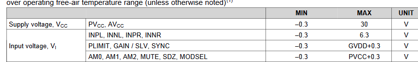

Entonces ¿si debo añadir otra etapa con un oamp para aumentar ese voltaje? es lo que había sugerido mensajes atrás, no me refería a otra etapa de filtrado pasa bajos, Tengo una duda, mi filtro está sacando unos 300mV y mi amplificador no está dando lo que debe. En realidad da muy por debajo. De ahí que quiera aumentar el voltaje. La duda es que el datasheet dice esto:
No entiendo eso de -0.3V en mínimo, ¿por qué negativo? y el 6.3V está muy lejos de 1Vpp, el amplificador me debería de dar 70-80W y me está dando menos de 20.

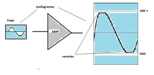

La prueba en cuestión es básicamente la siguiente :
Para resolver el tema, usted necesitará someter a prueba su amplificador en cuestión.
Es decir, con potenciómetro de volumen en cero, proveerle una carga fantasma adecuada (resistiva de ser posible 4 u 8 ohms segun corresponda a la potencia en cuestión ), además darle energía e inyectarle señal sinusoidal de 1khrz /1vpp en la entrada.
Luego comenzar a levantar el potenciómetro de volumen de la señal ya mencionada, hasta 1 vpp .
En ese momento verifica con osciloscopio graduado, que haya 1 vpp en la entrada y que en la salida NO HAYA recorte de señal y/ o distorsión.
a) Si hubiera recorte arriba o abajo o en ambos lados, ya se ha superado la posibilidad de ese amplificador. No hay mas nada que hacer.
b) Si No hubiera recorte, y la amplitud superara el 90% del total pero con distorsión apreciable, también seria mejor no tocar nada.
c) El caso donde si valdría la pena agregar un compensador seria en caso de que el rendimiento, fuera peor al 70 % a 1 vpp.
Espero esto le sirva.

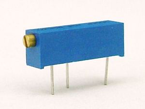

TL071 es de bajo ruido el 081 es de uso general. use lo que le parezca.
Preset de 10 vueltas alta calidad y antipolvo. Caro pero el mejor👇
