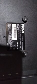

La tarjeta de mi RC32A21S-SM es hk.t.rt2831p538, espero este dato sea de ayuda.
Como hk.t.rt2831p538 no aparece, aparece como ...p533, lo he comprobado en otra web de descargas de firmware, y pasaba lo mismo.
