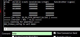

Toque el botón "HiSilicon Access" y luego los comandos de Recovery pero no obtengo resultados, no aparece nada nuevo en el log (intente con la TV encendida y apagada)
Nada más conozco un comando de acceso para HiSilicon, pero puedes probar con los otros, algunos SoC comparten el mismo comando.
Si logras el acceso con otro modo, posteriormente regresas a los comandos de HiSilicon.
Recuerda que el TV debe estar desconectado de la red eléctrica, inicias la conexión con el adaptador, presionas el botón de acceso y en ese momento conectas el TV a la red eléctrica.
Cuando la conexión se realiza se ve como la placa lo acepta respondiendo con el comando enviado.
También puede existir la posibilidad de que el UART se encuentre deshabilitado para depuración y habría que buscar la manera de habilitarlo, y esto muchas veces no es nada sencillo.
Puede ser lo ultimo... al conectar obtengo este mensaje final "DDC_Pinmux_config to uart mode!"

Buenas, luego de mucho sudor y lagrimas :ROFLMAO:.. logré habilitar el UART - este placa ingresa al modo fastboot con el comando: Ctrl + C.
Debes presionar y mantener Ctrl+C y luego el boton de encendido.
Un vez dentro.. no veo que este el comando "recovery" ya intente varios de la lista de opciones pero no funciono. Alguna idea?
Lo que lograste fue ingresar al modo de depuración, el UART ya estaba habilitado.
En esta placa se ingresa al modo fastboot con el comando: Ctrl + C
Eso es lo que envía TVDT, que genera el valor 3 como byte, que no es igual al número 3 del teclado.
Un vez dentro no veo que esté el comando "recovery" ya intenté varios de la lista de opciones pero no funcionó. ¿Alguna idea?
En la lista del comando "help" no suele venir, pero TVDT los tiene como botones.

en el TVDT no logre ingresar al fastboot. El print es de la consola Puty. En puty si logre hacerlo con Ctrl+C.
Esos dos comandos del TVDT son "rec" y "recovery yes" es correcto? porque probe ambos pero no los encuentra
Unknown command 'rec' - try 'help'
fastboot# recovery yes
Unknown command 'recovery' - try 'help'
fastboot# rec
En TVDT no logré ingresar al fastboot. El print es de la consola Puty. En puty sí logré hacerlo con Ctrl+C.

Lo que leí por ahí es que puede ser que el comando lo este insertando en el lugar incorrecto. estoy en fastboot pero tal vez debería ingresarlo en esta consola: 1733864546557.png
El problema es que pruebo con las teclas Esc, enter y demas y no logro llegar a ella.
Lo que se muestra ahí hace referencia al SoC MediaTek MT5863 y me parece que tu SoC es HiSilicon HI3751V350.
A mí no me consta porque no tengo la placa, solo he buscado referencias por lo que comentas.
¿Ya quitaste el disipador del procesador para saber realmente cuál es?
Si el print de arriba fue un ejemplo. Efectivamente mi SoC es el que mencionas. HI3751V350. Imagino que si entro al modo consola debería decir algo similar, por eso
pegue el ejemplo de otro SoC que encontré.
Pues sí, cada SoC muestra algo referente a su marca, así que podría aparecer cómo: "Hisi>" o "Hisi#" o "fastboot# o <INTERRUPT>"
Mira si existe un comando que tenga referencia a las variables de entorno, por ejemplo: printenv
Si lo tiene, lo ejecutas y te debe mostrar el valor de cada una, lo que interesa es buscar si el UART está habilitado para depuración.
Si subieras los logs como texto, estaría mejor que como imagen.
Pues sí, cada SoC muestra algo referente a su marca, así que podría aparecer cómo: "Hisi>" o "Hisi#" o "fastboot# <INTERRUPT>"
