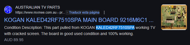

Buenas, amigos. ¿Para esta TV tendrían algún firmware? Es una TV JVC LT-42KB327
No importa si es el original u otra marca, solo interesa que funcione.
Ya que no hay firmware disponible, busqué información sobre qué marcas usan esa placa, y encontré esto...
Así que buscando el firmware para ese TV (KOGAN KALED42RF7510SPA), apareció la página para descarga.
Firmware Update - KALED42RF7510SPA
El archivo de actualización "9216_DVBT_768M.pkg" es ligero, de tan solo 284 MB.
Tendrás que conseguir el control remoto o utilizar uno universal.
No mencionas el problema para requerir el firmware, pero espero que puedas resolverlo.
Está en reinicio ..._o_sea logo y reinicio.
Vi que mucha gente lo busca y solo hay un par de personas en youtube que supuestamente lo venden por 30dls ya sea el que lleva los Sirigon o esta. Cuento con el control original.
Gracias por tomarte tu tiempo,_daré retorno de la prueba para otros con el mismo problema.

Segui los pasos habituales para la instalacion y no lo toma osea sigue con lo mismo,probe fat 32 y fat y todos los puertos e incluso manteniendo power al conectar a la corriente y ni lo toma :(
En la página donde encontré el firmware indican el procedimiento de instalación.
Podría ser que el nombre del firmware no corresponda y se tiene que renombrar el archivo.
El procedimiento para saberlo está aquí: Post #6 de TVDT
