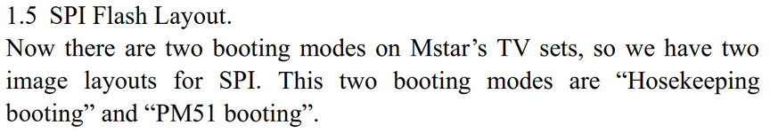

¿Hasta dónde se extiende la cabecera?
De forma tal que si modifico en el editor hexadecimal los dos byte que hay con diferencias, ¿no hay certeza que pueda acontecer ?
Lo mismo puede ser que cambie el panel o no, o se corrompa los datos y quede disfuncional el firmware.
No tengo idea de lo que pueda pasar pero no es conveniente, ya que cada módulo del archivo está protegido por un checksum.
No recuerdo si es CRC-16 0 CRC-32, pero con un byte que se modifique sin reescribir el checksum, el archivo quedará inservible.
