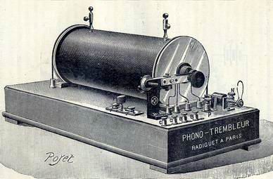

Tesla simple :eek: , eso es simplemente una bobina de Ruhmkorff , la Tesla usa eso más un disrruptor (en serie o en paralelo) más OTRA bobina-transformador (y)
Saludos !
Saludos !
es cierto, tampoco es Ruhmkorff coil el punto es no debatir en detalles porque si tiras en San Google palabras como Single Tesla Coil o SSTC new class E dropea mejor lo mío es tratar de generar un clima de que trate de obtener algo que quieren si vamos al lado científico perdóname, pero hay no me interesa llega disculpa. :)
No es un detalle , es una distorsión de la información científica (n) , y ésto es un Foro Técnico , no un Blog-Bricolage ;).
Y no voy a debatir , solamente te lo muestro , por otro lado si no te interesaba el debate . . . simplemente no lo hubieras contestado.

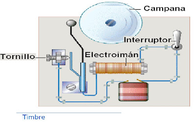

Cuando Ruhmkorff hizo su bobina , no existían los transistores y funcionaba del mismo modo que los viejos timbres. y por eso te puse el enlace para que lo vieras. Y logicamente era un nucleo de hierro , abierto , sin ferrita ni entrehierros.
Tampoco había buenos barnices aislantes , así que el alambre de cobre era aislado con una o dos capas de hilo de algodón enrollado encima. Calculá que una bobina de esas medía 25 cm de diámetro y unos 60 cm de largo , solo por el lugar que ocupaban las aislaciones.
Saludos !
