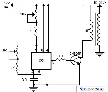

mejor usa este esquema
Ese lo he probado y por mi mala experiencia con el lo desaconsejaría totalmente (ya he quemado dos 555 en menos de 10 minutos con una alimentación de menos de 8v).
Mejor sería usar este otro ,que lo he probado y funciona bastante mejor de lo esperado.No se calienta nada.
http://img52.imageshack.us/i/flydrv2.gif/
PD:Lo siento fogonazo.No era mi intención.
Un saludo.
