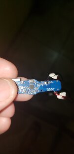

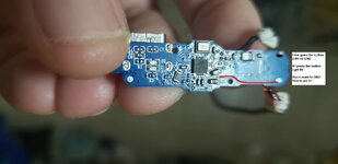

Hola, tengo un micrófono inalámbrico / recargable que para activarse debe presionarse un botón por 2 segundos. De ese modo se activa. No me funciona si puenteo el botón porque pasado 3 o 4 segundos se vuelve a apagar.
Qué recomendación me pueden dar para simular que presiono "puenteo los dos contactos" sólo 2 segundos y luego que se libere al momento de energizarlo? Por si acaso es un micrófono sencillo K35

Es para un micrófono bluetooth de carro. No quiero el micrófono en el timón, ni en la esquina ni nada, sino justo arriba del retrovisor (en compartimento de lentes de sol). He probado con varios micrófonos y con este el sonido, fuerza y claridad va perfecto.
Y sí, he pensado que el IC 555 puede o podría servir. Toca ver cómo se combinaría para el propósito.
Por cierto, del botón, uno va a GND y el otro al pin 6 de ese extraño integrado. Al energizarlo entre GND y el otro pin me da 2.8V (alimentando con 3.4V), al presionar el botón el voltaje cae a 0V supongo se cortocircuita.
