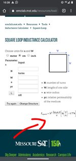

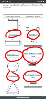

El enlace que me pasas no tiene ninguna calculadora , salen unos graficos de geometria y unos comentarios .
Gracias por tu enlace , me da errores de conexion la pagina y no me devuelve ningun valor de la longuitd del hilo para bobinar .
