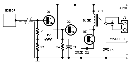

Si quieres usar LDR's para controlar el encendido o apagado de un LED mediante luz o oscuridad, necesitas FORZOSAMENTE usar un Schmitt trigger (Disparador Schmitt para los que lo quieran en español). Lo que hace un Schmitt trigger es mandar 1 o 0 independientemente de cuanta luz o oscuridad le llegue al LDR, ya que sin el Schmitt trigger el led tendría estados "intermedios" entre encendido y apagado. Te cuento esto ya que tengo un sistema de luces automáticas en mi casa y el LDR activa un TRIAC cuando hay oscuridad para encender la luces, pero sin el Schmitt trigger no funciona correctamente ya que las luces se "dimmean" y lo ideal es que mandes encendido o apagado. Usando un relé sería lo mismo ya que el estado "dimm" del output no seria suficiente para activar o desactivar el relé.
Si quieres el circuito del que hablo con todo gusto lo subo.

Los sensores inductivos solo detectan materiales conductivos (metálicos), a menos que tu mano sea la de Iron Man o tengas esqueleto de Adamantium como Wolverine, no te van a servir. Los sensores capacitivos son los que detectan casi cualquier tipo de material, sólido o líquido.
Hacer un sensor capacitivo no es difícil, pero tampoco es fácil, y para lo que quieres es extremadamente poco práctico ya que conectar cada circuito de un sensor capacitivo a cada LED sería muy costoso y acabarías con una maraña de cables además de que no tendrías espacio. Aquí te dejo un circuito capacitivo para que veas cómo funcionan:
Como puedes ver, son 4 resistencias, 3 transistores y dos capacitores, sin contar los diodos. Imagínate este circuito en cada LED que quieres poner.... simplemente no es viable. Usar un circuito de un LDR se ve más fácil en este punto, pero incluso ahí, incluyendo el Schmitt Trigger son 3 transistores mas resistencias mas el LDR, y eso sólo para encender un LED.

Hola ra_2420. El circuito del que hablas con fotodiodos para prender 8 LEDs suena bien, pero los 8 LEDs se prenden al mismo tiempo cierto? Y en el video que muestras cada LED parece tener un comportamiento independiente, ya que los LEDs no se prenden por "bloques" digamoslo así, pero si quieres ponerlo cada 8 LEDs pues reducirías el espacio a usar aunque no te daría el efecto que quieres conseguir.
Con respecto al sensor capacitivo que te mostré, olvidé mencionar que el "sensor" al que se refiere el circuito es una hoja delgada de aluminio o cobre de aproximadamente 10cm x 15cm y como podrás darte cuenta, es un poco "grande" para lo que necesitas. La razón por la que necesita ser de este tamaño es para captar bien el objeto que pase por encima del sensor, y aún asi la señal es demasiado débil, por eso se usa un arreglo de 3 transistores en cascada para amplificarla, formando un Super-Darlington para hacer la señal lo suficientemente fuerte como para activar un relay.
Se pudiera quitar un transistor peeeeero la sensibilidad del circuito se reduciría mucho, y tendrías que hacer el sensor mucho más grande.
Alguien debería comprar este kit y hacer un poco de ingeniería inversa para compartir los esquemáticos.;)
