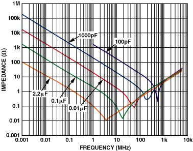

El problema es que vos pensas que la capacitancia C es constante y lo unico que influye en la impedancia es la frecuencia. Y no es asi, al ser el capacitor no ideal su capacitancia C es funcion de la frecuencia. Para frecuencias mayores a unos cuantos kHz el capacitor electrolitico C1 NO se comporta como capacitor sino como inductancia. Es para esas frecuencias que C2 es dominante.
http://i.stack.imgur.com/piIxz.gif
Recapitulando entonces:
C1 es un almacén de energía para la tensión de entrada del regulador.
C2 proporciona el desacoplo de radiofrecuencia de la tensión de entrada del regulador (entonces consideramos la frecuencia de corte de R1-C2, fo=48.2288 kHz).
Un saludo y muchas gracias por tu paciencia.
PD: en mi vida había visto una gráfica como esa :eek:
