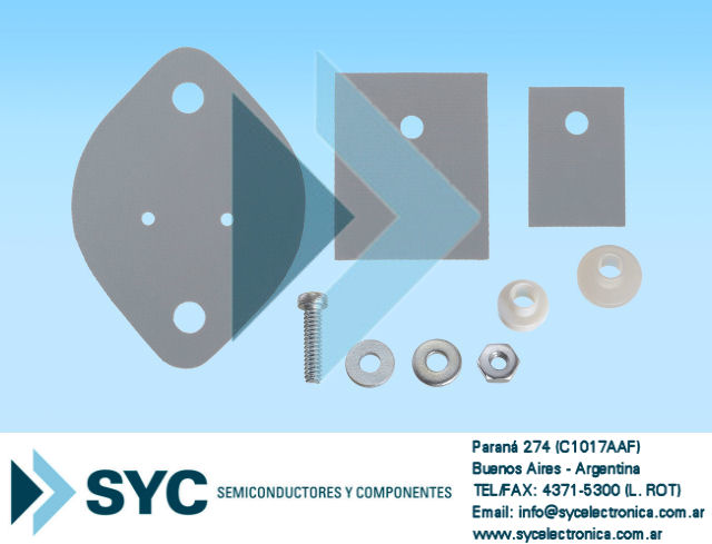

Epale Reny con esta interface si se ponen calientes tanto que no los puedes tocar por mas de 2 segundos, no se si sera normal o abra algo mal. Oye por fin averiguaste lo del torno..?

Tengo entendido que debes colocar un poco de aislante entre el disipador y el transistor, y el disipador no debe estar conectado al ccircuito a menos que sea en la base (no conosco bien el termino), alguno te respondera mejor,
renyk
la crema de la que hablas no es aislante, se utiliza para mejorar la conduccion termica entre el transistor y el disipador. hay que usar mica o aislante de silicona(que se vende en lamina) y bujes
con mica me refiero a eso, una lamina de mica, en los negocios de electronica la venden, ya con el formato del transistor, con agujeros y todo. un buje es un tubito de plastico que calza en los agujeros de los transistores, de esa forma, al ajustar el tornillo, este no toca el transistor, por ende no conduce hacia(o desde) el disipador
mmmmbueno, podrias tratar de hacerte algo casero, con algun plastico que resista calor, tipo baquelita o alguna goma que resista el calor de los transistores. pero si o si necesitas o la mica o este otro aislante, que es como una silicona, thinpad o algo asi se llama. te pngo 2 fotos para uqe tengas una idea de que lo que estoy hablando. imagenes de internet(solo para discusion en el foro)
