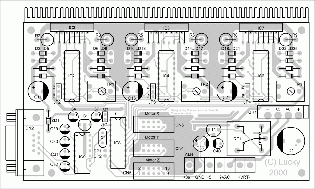

@Dario te comento que hice 4 driver:D, pero antes quiero comentarte que en tu diagrama los pines de secuencia de 4 canales del 4028B son Q4= Pin1, Q5= Pin 6, Q6= Pin7, Q7= Pin4, porque veo que tienes la secuencia 0, 1, 2, 3 hacia el 4071:unsure:, bueno como te comentaba hice varios driver, pero en 2 Driver no use Transistores si no el MP4020 y te comento que funciona muy bueno con pequeños motores de 48 pasos(y), estos no los voy a usar para una CNC porque ya tengo una:D, pero si voy aplicar tu circuito modificado + el MP4020 a un pequeño proyecto de una Mini-Wash Led Flower controlada por PAP, te quería pregunta si has construido luces de discoteca?
Hola amigo, me da mucho gusto que te funcionen los drivers... :D con respecto a los pines de secuencia, si, estan conectados desde Q0 a Q3, cuando encendes el circuito, no pasa nada con el motor porque hay que poner un nivel logico 0 al pin de enable y asi habilitar el circuito. con respecto a si he hecho luces de discoteca, te cuento que no, nunca he hecho mas que secuenciadores con CD4017 o destelladores con 555 jeje... :D saludos

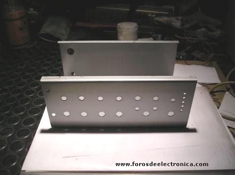

la mejor prensa??? yo conzco la de bisagra y la hidraulica, esta ultima se puede hacer con un gato hidraulico para automovil... tambien depende del tipo de gabinete que quieras hacer, si son de este tipo,
con una prensa de bisagra estara bien.
si son de este otro tipo, sera mejor una prensa hidraulica... saludosss ;)(y)
https://www.forosdeelectronica.com/proyectos/imagenes/gabinete/Fig8.jpg
Dario eres grande che(y):aplauso:, es una gran idea no había pensado en lo del gato hidráulico, desde ya me pongo a diseñar como podría implementarla para diferentes grados, muchas gracias por tu gran ayuda, valoro mucho tus comentarios y proyectos:apreton:

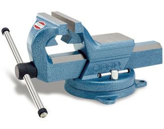

@Dario buenísima tu plegadora tiene un diseño único(y), bueno yo solo tengo una prensa como la de la imagen:oops::D, he doblado buenas piezas pequeñas, no se si será Metacrilato o Plexiglas muy bueno para realizar gabinetes transparentes, pero no sabia que se podía doblar sin calentarse:unsure:, en cuanto a la prensa esta semana cotizo el material para hacerme la de bisagra, ya la vi en acción y es lo que necesito, para hacer unos buenos gabinetes, muchas gracias por tu gran colaboracion:apreton:
ok amigo, mucha suerte con tu plegadora... ;)(y) PD:(ya quisiera tener una prensa de banco como la de la foto... yo tengo una que es casera y se la regalaron a mi papa hace como 20 años :LOL:)
