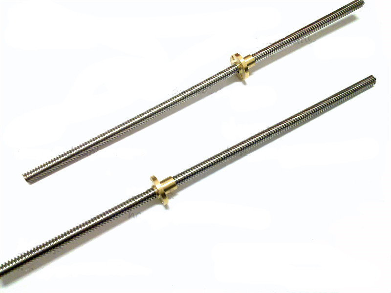

Con una cnc que estoy tratando de armar estoy pensando utilizar tornillo normal que le dicen rosca Acme o algo asi de todas formas anexo la imagen, ya que me sale mas económico, lo ideal sería un tornillo de bola pero en mi país sale muy costoso además ya intente con las correas y pierde mucha presicion.
El problema de este tornillo es que tiene backlash y e investigado y hay formas caseras de hacer unas tuercas anti-backlash como aparece en esta pagina http://www.devilmaster.org/sections.php?op=viewarticle&artid=40&page=4
Pero en esa pagina dice que no funciono……
Alguien a tenido o a hecho pruebas a esta clase de tuercas??? O tiene alguna solución para minimizar el problema del backlash???

En una feria de ciencias de escuelas secundaria, unos chicos, creo que eran de la Universidad de Lomas, armaron una CNC, y al preguntarle cómo solucionaron el problema de la varilla roscada común, el muchacho se sonríe, y me dice, dos tuercas y un resorte, grandes problemas simple soluciones, me parece en las imágenes se ve las tuercas, deberían girar libres, para que el resorte haga su función.

Gracias compañero por la opinión el problema de hacer eso es que se aumenta la fricción
Según sus conocimientos y experiencias para una CNC casera que es mejor y cual tiene menos backlash
El tornillo Acme

Hola buen día la mejor opción es hacer las tuercas o roscas, con plástico de ingeniería, he realizado muchas con Acetal es lo mejor.
Hay otra opción mas casera con 2 tuercas mariposa de Acetal, se enfrentan y regula bastante el backlash.
Si no quieres tener lios compra un husillo chino con rosca, son económicos y el backlash es muy bajo.
3D-printer-parts-T8-2-D8-font-b-Trapezoidal-b-font-screw-Makerbot-lead-screw-font.jpg
USD $10
También puedes mecanizar o mandarlas a tornear en bronce, son sole 3 te salen económicas en ciertas partes de ferreterias o chatarra, encuentras cubos de bronce es excelente para tuercas cnc.
