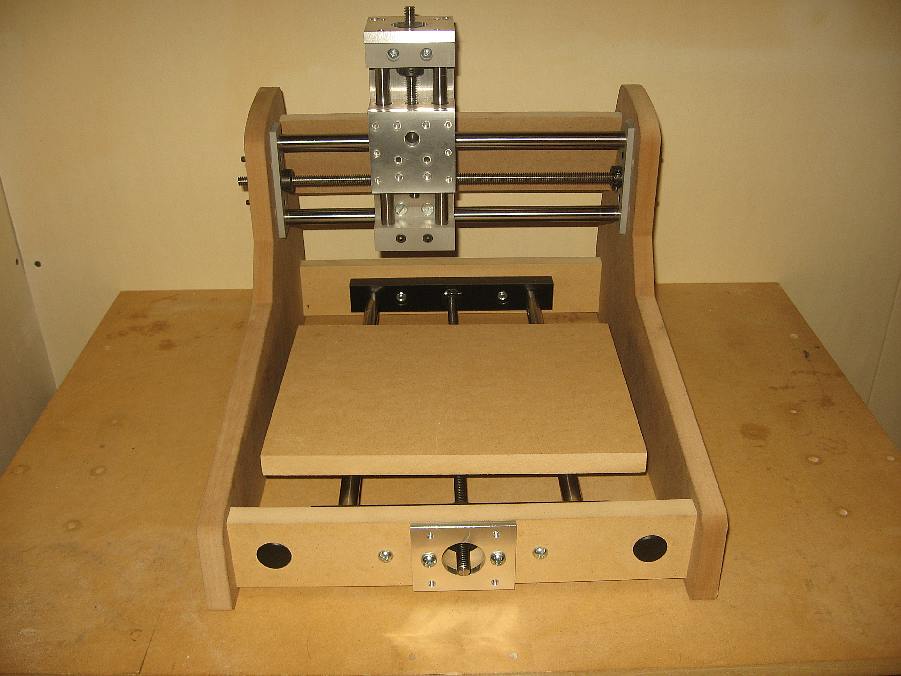

Fresadora cnc muy simple y barata
Felicidades por el diseño! Se ve muy bien! Gracias por compartirlo. Pero la base es muy distinta a la cnc del "profe García". En tu caso parece que todo el bloque es móvil. En cambio en la del "profe García" la base era móvil y la "torreta" estaba fija. En cualquier caso, muy interesante.
Muchas gracias por tu comentario, si la CNC de mi colega García es como más didáctica y menos compleja de armar.
Con deplazamiento lineal necesita un motor con más torque, cadeneta porta cables y cosas así, tiene una gran ventaja que no sea fija.

Hola a todo el mundo. Me gustaría abrir un tema que me parece muy interesante. Se trata de la construcción de una CNC que funcione a través de arduino. Supongo que hay que tener en cuenta muchos aspectos a la hora de realizar una máquina de esta clase. En mi caso particular, mi idea es hacer una CNC relativamente pequeña, pero funcional y efectiva. En principio la usaría para hacer pcb's, pero también me gustaría que sirviera para fresar madera, plástico y metal. Las dimensiones serían 400mmx400mmx200mm (ejes Y, X y Z respectivamente). Me han comentado que se necesitaría motores pap potentes. Con lo que se requiere una fuente de alimentación acorde a nuestras necesidades. También había pensado en agregar algún elemento de aspiración para el material que sobre, mientras nuestra máquina vaya trabajando.
Sé que hay que tener muchos aspectos a tener en cuenta y es por ello que abro este nuevo tema.
La parte electrónica es bastante sencilla si vas usar una Shield CNC, hay que dedicarle más a la parte mecánica.
Lo primordial antes que nada es la estructura, si esta va ser de MDF, alumino o acrílica, al igual el espesor o grosor de esta misma, es importante porque debe ser lo mas firme posible.
¿La estructura de tu CNC de que material será?
Será de MDF. Pero había pensado en ponerle unas patas regulables de goma que amortiguaran la vibración. Tipo silentblock. El grosor de las maderas será de 16 milímetros.
Por aquí vi una de torre fija:
Está se parece a la del boceto que hice con torre movil:
¿Tienes algún boceto de tu CNC y las varillas trapezoidal del X y Y de cuantos mm son de largo?
De momento no tengo nada dibujado. Las varillas me llegarán el próximo mes. Mientras puedo hacer un boceto e ir cortando las maderas. Les mantendré informados de cómo va todo.
