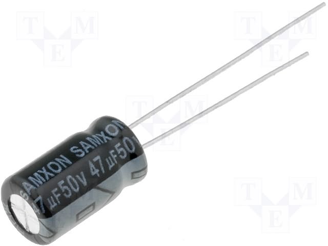

edit: vale la fuente de pc tenia uno 47uf 50v, pues el pequeño ya esta cambiado falta el grande aver si encuentro alguno, la montare en el dvd aver si ubiera suerte,asta que compre el multimetro , le cambie el mas cercano de la salida de 12v que esta con el mosfet, pero igualmente el problema parece venir del primario, aunque el pequeño esta conectado al grande, los condensadores esos cuadrados de 22uf 275 podria ser alguno de ellos? no entiendo mucho pero por logica si son de 275v deberian dar eso no? y estan llegando al grande 217, porque de la fuente de la ps2 tengo uno cuadrado de 22uf 275v, pero solo uno y esta del dvd tiene 2 me recomendarias cambiarlo tambien aver?

Vale muchas gracias el que cambie de 50v 47uf es sólido no pasa nada no?
creo que tines que estudirar mas
los cilindricos
estan rellenos de liquido
y los cuadrados son de metal y plastico

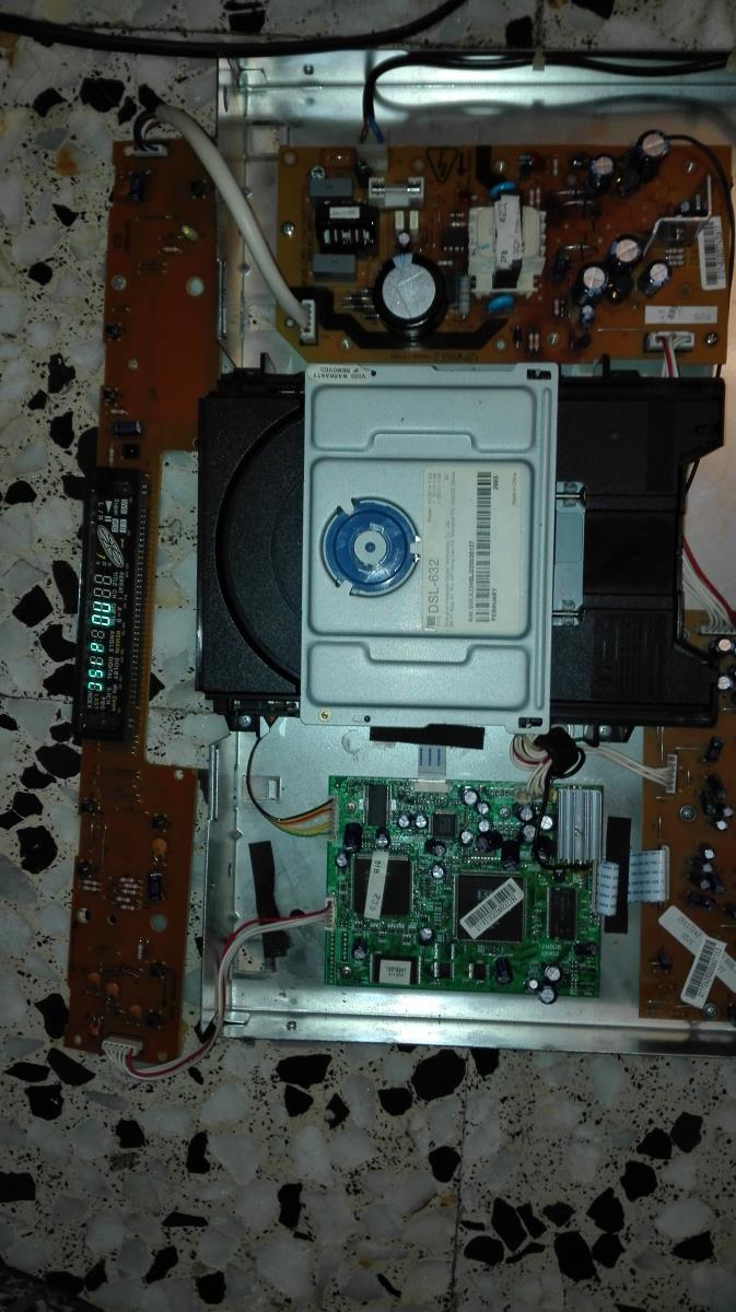

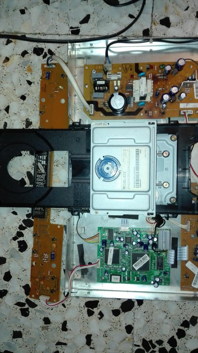

@analogico vale compañero, dvd reparado :D, conecto enciende led rojo, le doy power, le doy a eject y sale bandeja de dvd, y luego entra y dice load, pero parpadea un poco la pantalla, supongo que por el condensador ese, a estado como mucho 20secs encendido, voy a ver si me pilla de camino la tienda de electronica y lo compro :D en mi ciudad hay 2 pero me quedan bastante lejos, pero hoy voy cerca de una, le cambiare el condensador, mirare que de imagen primero y lea las peliculas, muchisimas gracias a todos por la ayuda, cuando lo cambie subo fotos como funciona :D
jeje de la basura roto tendra nuevo uso jeje
te dejo fotos de como funciona :D
Bueno la tienda estaba cerrada, estado probandolo en la tele, da imagen y todo y pone leyendo disco, pero no lo lee, el laser funciona, le e limpiado la lente y sigue sin leer nada, podria ser por el condensador mas grande?
osea el disco gira y todo pero se acaba parando y no lo lee, con peliculas grabadas y originales pasa igual, voy a probar un cd de musica, aver si fuera tema de potenciometros de la lente pero siendo de la basura me espero lo peor, aunque el fallo era que no encendia, los cd tarda mas en leerlo, ojala sea que esta descalibrado

Bueno me gustaría arreglarlo así aprendo aun mas :D supongo que la calibración sera como las de la ps2, subir y bajar la altura del dvd, y los 2 potenciometros uno dvd y otro cd, el dvd es mas alto de ohms, me esperare a comprar el multimetro y mirar de bajarlos un poco, yo creo que es eso porque el cd ayer tardo mucho en leerlo y al final ponia no disc como si le costara por potencia, otra cosa que e visto que podría ser es el motor, pero gira bien, aunque pone que debe de dar 11Ω si no a limpiarlo espero que sea de los potenciometros, la teoría que tengo que como dejo de ir la fuente lo dejaron al lado del contenedor talvez lo dejaron caer de mala manera y se descentro los engranajes o algo, es muy raro que lo tiraran porque no encendía y ahora no leea nada:unsure: que opinas podría ser del motor ¿?
e visto que tiene que hacer 3 cosas, mover la lente parece que la mueve de arriba abajo, el carril y que gire, todo eso bien, pero no termina de leer el cd, limpie un poco la lente pero no lee, aunque el cd le costo mas despues de limpiarla

Hola, la fuente quedó funcionando correctamente?
Hola si la lente me e fijado y tenía una Mancha le e frotando enérgicamente con alcohol y ya lee tanto dvd como cd Pero nueva avería el sonido petardea y para que se oiga tengo que poner la tv a tope de volumen lo bueno creo que si se oye el chip de audio va
