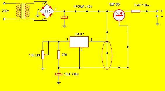

Te adjunto un circuito con lm317 y transistor de paso que me sirve mucho.
Te debo decir que no pierdas ni un centavo mas en comprar de nuevo ese ic., en todo caso pedile a un amigo o técnico que te pruebe el motor y si anda en su fuente es por que la tuya está dañada.

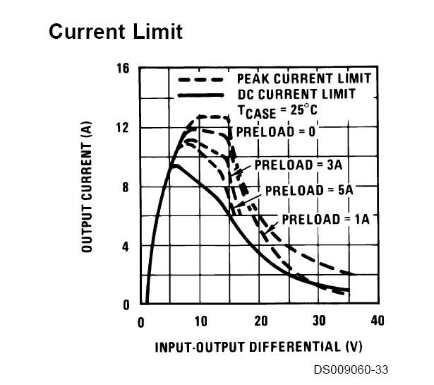

solo da 5A con 12v... con 24v no da mas de 1A.....te lo dice la curva en Datasheet
yo tengo una fuente con dos LM338K, cortocircuitable...se supone que da hasta 10A...pero como os digo en 12v estupenda....pero al poner un motor de 24v no da mas de 1,5A

Me parece que el circuito que subio Jona tiene UN ERROR...:unsure: la union entre "2" y "3" en el circuito del regulador LM317 NO DEBE EXISTIR, esta uniendo la entrada con la salida!!!
Encerre con rojo el error en la imagen, para mas claridad...
En mi opinion, el circuito "corregido" deberia quedar asi:
Creo que esto debe ir asi, me gustaria sus opiniones...ademas, este circuito lo estoy armando con un transistor TIP33c, en lugar del TIP35...soportara bien los 5A maximos el TIP33c? ustedes que opinan? o debo usar el TIP35? Gracias!!! espero sus respuestas!!!!:)

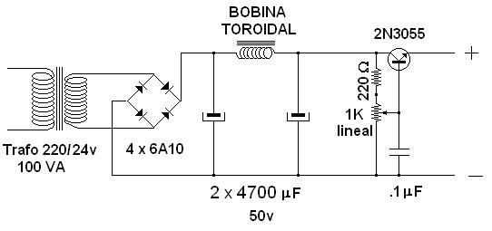

Estimados amigos : estoy un poco indeciso acerca de qué componentes usar para la fuente que estoy reformando, resulta que tengo un transformador 220 / 24 V 100 VA, y pensé en usar el LM338, pero al leer acá, los comentarios negativos acerca de este regulador, me dejaron pensando... además, según lo dicho por Fogonazo, "Busca en el Foro hay mejores fuentes que esa" , refiriéndose a la que usa LM317 y TIP35.
Tengo otro circuito, mas sencillo que usa un 2N3055 :
La pregunta es:
¿Cual uso? Éste con 2N3055 cumple como para una fuente con un transformador como el que tengo? Qué defectos y virtudes tiene éste circuito?
Cuando Evaristo Naranjo dice "solo da 5 A con 12 V... con 24 V no da mas de 1A.....te lo dice la curva en Datasheet"...se refiere a esta curva de limite de corriente (Current Limit)?
Me parece bueno armar la que subí acá, con solo un transistor 2N3055, ya que el transformador no es muy grande, y el filtro en PI "supongo" filtra bien la corriente, y además, como el transformador solo llega a 100 VA, con 24 V a la salida, no creo poder superar mas allá de 4 A (corríjanme si no es así)
Espero sus gratas respuestas, gracias !
