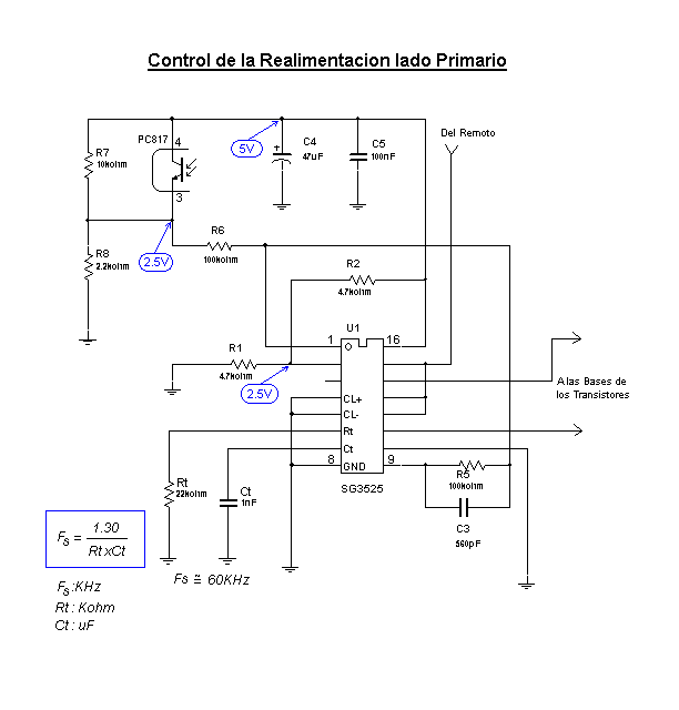

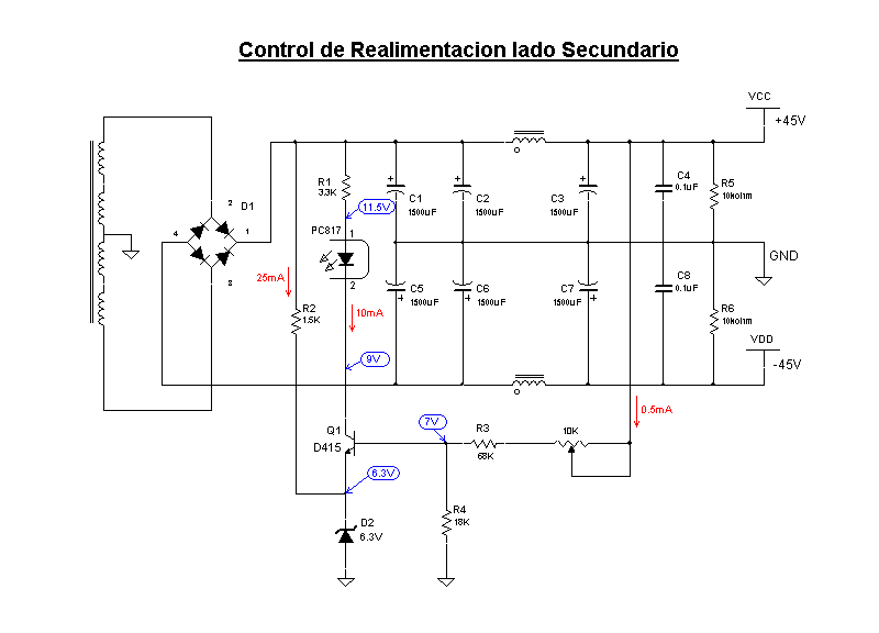

Bueno amigo Luciperro creo que en tu ckto hay varios errores los cuales he corregido y los pudes ver en el sgte diagrama
Se aprecia que la frecuencia de oscilacion de tu ckto es de 60KHz, lo cual indica que la frecuencia en el transformador es de 30KHz por ser push pull.
El pin 8 de IC deberia ir a tierra porque es el terminal de tierra del IC, lo pines 4 y 5 deberian ir a tierra porque no se esta haciendo control de limitacion de corriente, el pin 7 no deberia tener la resistencia de 100 ohm.
En cuanto a la realimentacion opto-control tu diseno esta muy mal asi que te propongo una en el esquema.
La red RC del pin 9 brinda una accion del control integral en lazo de control del voltaje de salida.
El siguiente ckto muestra una forma de implementar el filtro de salida mas su realimentacion optoacoplada.

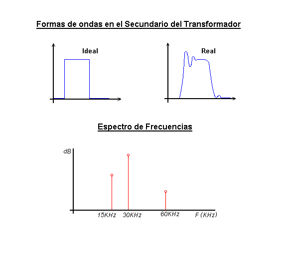

una breve explicacion del ruido presente en tu ckto es que en la salida del transformador obtienes una forma de onda muy parecida a la del grafico siguiente (real) y deberia ser como la ideal.
Como se sabe por series de Fourier una onda cuadrada esta formada por una sumatoria de componente senos con fecuencias pares o impares. Si la onda de salida del transformador la sometes a un analizador de especros obtienes algo parecido a esto
Aqui se puede observar que tu frecuencia principal de 30KHz esta acompanada de otras tambien impar pero del doble y mitad de la frecuencia principal y estoy seguro que la de 15KHz se esta filtrando dentro de tu ckto ya que esta si es audible porque la otra de 60KHz no lo seria. Te sugiero que tu filtro de salida lo disenes con una frecuencia de corte de 15KHz para suprimirla y no pase a la etapa de audio del amplificador.
Bueno esperando haberte sido util me despido y cualquier resultados nos comentas.

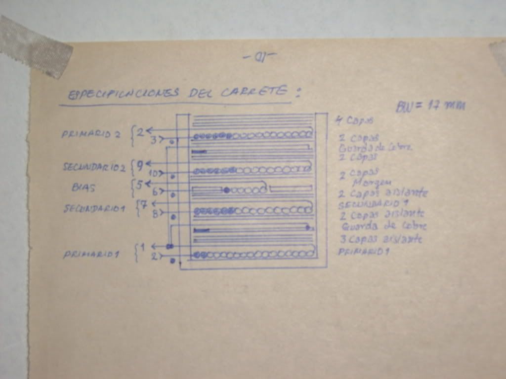

Respondiendo sobre el tema de la fuente de laptop (15V 5A) que publique aqui para nuestro amigo DJMota le dejo el esquema y sus componentes
El procecimiento del diseno del transformador paso a paso lo detallo en las siguientes paginas, son unas fotos de los apuntes que tengo al respecto. Disculpen uds pero no tengo tiempo como para pasarlos en un archivo de word asi que solo lo tengo en manuscritos, quizas mas adelante haga un manual de estos apuntes.
Las especificaciones de bobinado del carrete estan aqui, para lo cual requiere un conocimiento basico del tema para entenderlo si no pueden ocacionar algun cortocircuito al armar el circuito.
Espero les sirva y cualquier consulta me la hacen saber.

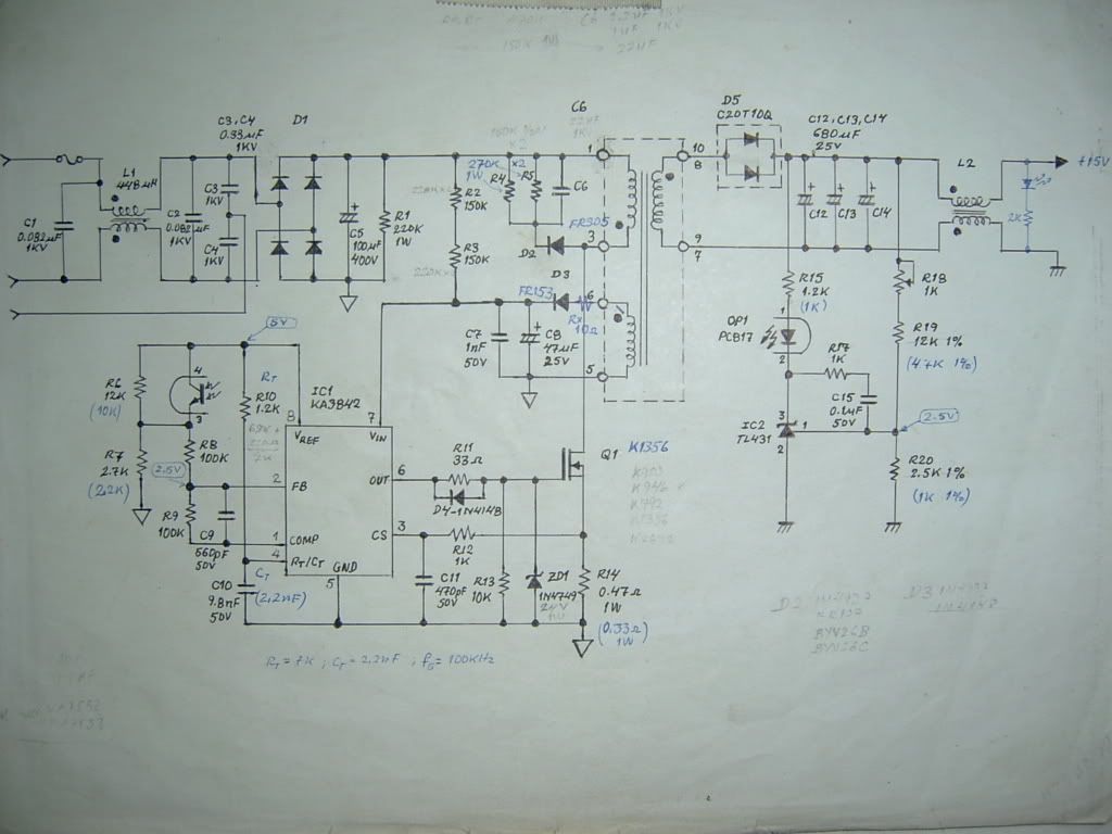

Una cosilla:
Aunque no se ve bien del todo el documento se entiende la mayoria de cosas. La verdad es que te lo has currado tio. eres un fiera.
Pero algunas de cosas no me quedan claras:
1- ¿Que valor tiene L2 la bobina de salida que has puesto?
No he encontrado ninguna referencia. Supongo que es un transformador de supresion en modo común para la frecuencia de 100Khz. ¿Que valor debe de tener?
2- Los valores para 100Khz son los anotados en azul o los del esquema en negro? ¿A qué valores debo hacer caso? Es que como has puesto dos valores en algunos componentes pues ya no se cual dar por válido.
Por ejemplo R2-R3, R4-5, R6, R7, R10, R14, C10, etc...
3- La resistencia de 10 ohms en la salida de bías ¿hay que ponerla o no?
4- ¿Los transistores listados con lapiz son equivalentes o solo va bien el de azul?
Sería interesante que pasaras este documento a Word o a PDF ya que contiene información valiosa y escrito a mano con tantas anotaciones no queda muy claro.
Te doy las gracias de nuevo por compartir tu curro con nosotros.
