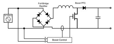

¿Alguien sabe por que no funciona con DC?, ¿Corrector de factor de potencia activo o algo parecido?.

220 Vac rectificados y filtrados son 305 Vdc que es lo que ve el capacitor "gordo", si hay un control de fase serán 400 Vdc o mas . . . .

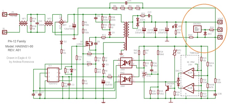

Algunas fuentes traen un pequeña derivación para el integrado del primario
A la entrada si he dicho anteriormente que he probado de la 2 polaridades (enfufandolo también al revés) pero nada. No se muy bien que me señalas ahí, eso es justo la salida no la entrada :S
A vale, pero si he probado de ambos, tengo una pequeña fuente de un teléfono inalámbrico que para ahorrar, parece que solo lleva 1 diodo de entrada y solo funciona de una polaridad
A ver, si no entiendo mal quieres hacer funcionar una fuente conmutada con tensión DC.
No creo que todas funcionen, habría que ver el esquema de esa fuente en concreto para ver cómo está diseñado el oscilador del primario.
Si, bueno era simple curiosidad de porque no funcionaba, es de las más reciente/potente y de calidad original que tengo, asi que imagino que es tema del control del factor de potencia activo
