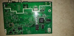

Fuente de Teatro en casa, de 14V caen a 11.6V (corto)?
Todas estas pruebas las hago con un foco en serie para prevenir posibles cortocircuitos, el bombillo es de 40W incandescente.
Lo que me pareció raro fue que con la MAIN conectada y el voltaje en 13.65V (cosa que antes no hacía como mencioné), aún con ese voltaje, puse el bombillo conectado a los 14V y GND (frio) y el foco encendió fuerte, pero el foco de 40W (de protección serie), fue gradualmente encendiendo a casi máximo y se reiniciaba y apagaba y volvía. Supongo que algún tipo de protección.
Eso pasa con las Fuentes Conmutadas y lamparas en serie, creo que ya esta reparada la fuente, sube los W de la lampara o si te atreves conecta directo.
Pero no debió haber mantenido el foco de 12V encendido con solo conectar entre GND (tierra chassis) y 14V (pin 14 del conector de 14 pines)?
Ojo, Esa salida de voltios las da directamente, (sin activar puenteando pwr-on y 3.3v).

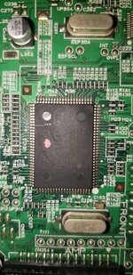

Y también, es normal ese recalentamiento en esos diodos, resistencia y chip que mencioné?
El arranque a veces descarga los capacitores y reinicia la fuente o la proteje. Por eso sí en vacío medianamente funciona bien, se prueba con más carga en la serie (40W puede ser poco) o directo.
Las temperaturas parecen normales, aunque raro en los diodos.

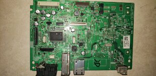

Tienes un problema grandísimo de oxidación en esa placa, y vas a tener que eliminarlo primero, antes de proseguir, ya que en cualquier momento algo deja de hacer contacto y puede ser que no pase nada, o hasta que explote la fuente.
