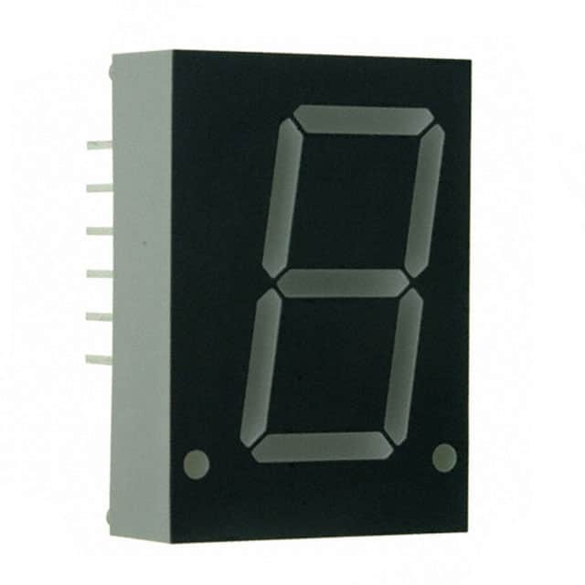

tengo leds 7 segmentos hdsp-3901 habra algun problema con esto son de anodo comun y si no porfavor alguien me puede decir que pograma pcb utilizar para mi led gracias
