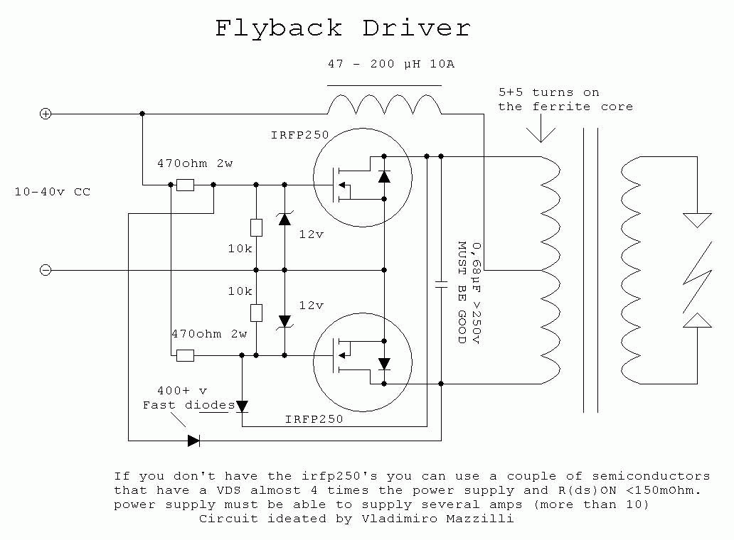

Comento las novedades por acá, aunque no debería porque no tiene que ver con el fluorescente, está relacionado con el ZVS driver.
La cuestión es que al final desistí de alimentar el fluorescente, no tenía ganas de renegar mas con ese circuito.
Unas páginas más atrás (o no me acuerdo bien donde) leí que JorgeR había utilizado en una ocasión el ZVS para elevar la tensión, para alimentar un ampli.
Desde que leí eso, me quedó "picando" las ganas de hacer algo similar, hasta que hoy a la mañana ejecuté el proyecto.
La intensión principal era lograr hacer una fuente de +-24Vcc, partiendo del circuito del ZVS.
Entonces así fué. Todo el día probando y probando hasta que obtuve los resultados deseados.
El circuito del ZVS está intacto, no fue modificado en absoluto.
En el primario del transformador (un trafo nuevo), bobiné 9+9 espiras, con alambre de Litz; cuatro alambres de 0,4mm en paralelo.
Luego, para el secundario apliqué la misma técnica, también con alambre de Litz, pero esta vez con 5 alambres en paralelo de 0,4mm...
Fui probando y probando, hasta que dí en la tecla. Finalmente resultó ser que con 14+14 espiras, obtuve unos perfectos +-24,6 Vcc simétricos exactos.
El circuito está funcionando ahora sin ningún tipo de problemas, todo OK. Lo estoy usando para alimentar un Amplificador con TDA2050 estéreo...
El único "inconveniente" que le encuentro (si se puede llamar así), es que tengo una pequeña caída de tensión a plena carga (unos 3,5 A); la caída es de 1,2 Volt en cada rama......
Eso se debe a que bobiné demasiadas espiras en el primario... 9+9 espiras fueron demasiadas... Quizá si hubiese hecho 5+5 (o 4+4) el circuito funcionaría "mas justito" y con menos caída.
Bueno, eso es todo, mis logros de hoy, que me dejaron más que satisfechos...
