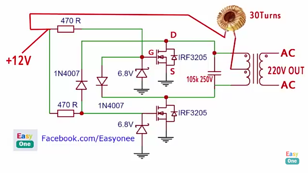

¿Que tal comunidad? ¿Como están? El motivo de este tema es para apelar a su vasto conocimiento y experiencia. En la mesa de trabajo tengo un circuito inversor 12V-220V que he construido en base al reciclaje de componentes de una fuente ATX de PC. Los componentes reciclados son:
*Capacitor de Poliéster 2.2uF (225K) 250V
*Chopper
*Inductor toroidal 30 vueltas

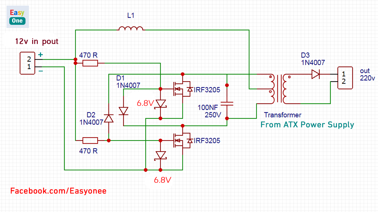

Problema: al conectar la fuente de alimentación de 12V a la entrada del inversor, la fuente acciona la protección de cortocircuito. Si utilizo una bateria de 12V obtengo el mismo resultado y el inversor no funciona.
Los diagramas esquemáticos se observan a continuación, la diferencia entre ambos es la orientación de los diodos zener. He probado con ambos diagramas sin éxito alguno.
Esquema 1:
Esquema 2:
Este es el video original de YouTube el cual he seguido paso a paso:
En espera de una pronta y favorable respuesta los saludo atentamente.
Muchas Gracias.
Hola caro Don Fulgore1 , los diodos 1N4007 en realidad deben sener UF4007 (diodos rapidos) , afortunadamente puedes reciclar eses diodos da misma tarjeta que sacaste lo transformador.
Cuanto a los diodos zener la posicion correta es la del premero esquema (mas arriba), pero jo enpleyaria con una tensión de 10 o 12 Voltios ao inves de 6.8V aclarados , eso para garantizar un bueno VGS de modo cerriar realmente lo canal Dreno y Sourse del Mosfet.
Otro punto es lo valor del capacitor de poliester mectalizado entre los Drenos del los Mosfets , debes utilizar lo valor recomendado .
!Suerte en los desahollos!.
Att,
Daniel Lopes.
