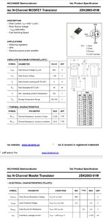

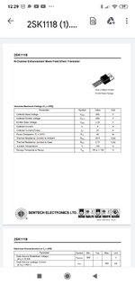

Hola amigos, al final cambié el MOSFET por uno equivalente y tiene corriente la Nintendo pero no enciende. Los voltajes no los he medido muy exactamente, en una escala los 3,3 Volts marcan 51, y los 12 vale marcan el triple es decir 152 , que según mis cálculos serían 9,9 Volts, pero no hay imagen ( lo he medido con el multiímetro antiguo analógico) por otra parte la señal tiene que verse en el canal VGA o DVD? Gracias a todos.
Cambié el MOSFET que me dijistes y ya se enciende el piloto de la Nintendo pero no hay imagen ni sonido, antes de estropearse le dabas al interruptor varias veces y le soplabas el cartucho del videojuego y al final salia imagen. Ahora no, he limpiado el Zócalo donde va el videojuego pero no va. Se os ocurre porqué motivo? Gracias y saludos a todos.
Si tiene que medir 3,3 voltios y te da 51, vamos mal.
Y si tiene que medir 12 y te da 152... vamos de mal en peor.
Usa la escala del polímetro para medir voltaje en continua, no en alterna.
Si, según tus cálculos, hay 9,9 voltios, está claro que le falta chicha.
No si si ese MOSFET será muy equivalente, pero parece que no da corriente suficiente para que la consola arranque como debe.
Instala otro MOSFET equivalente con características más cercanas al original.
Hola a todos. Sustituía el transistor SK2003 por el equivalente SK1118 que según me dijisteis con que fuera de Canal N y de 600 voltios serviría, se enciende el piloto de la Nintendo pero no hay imagen ni sonido.
¿Qué podría haber pasado? Adjunto datos de los transistores.
