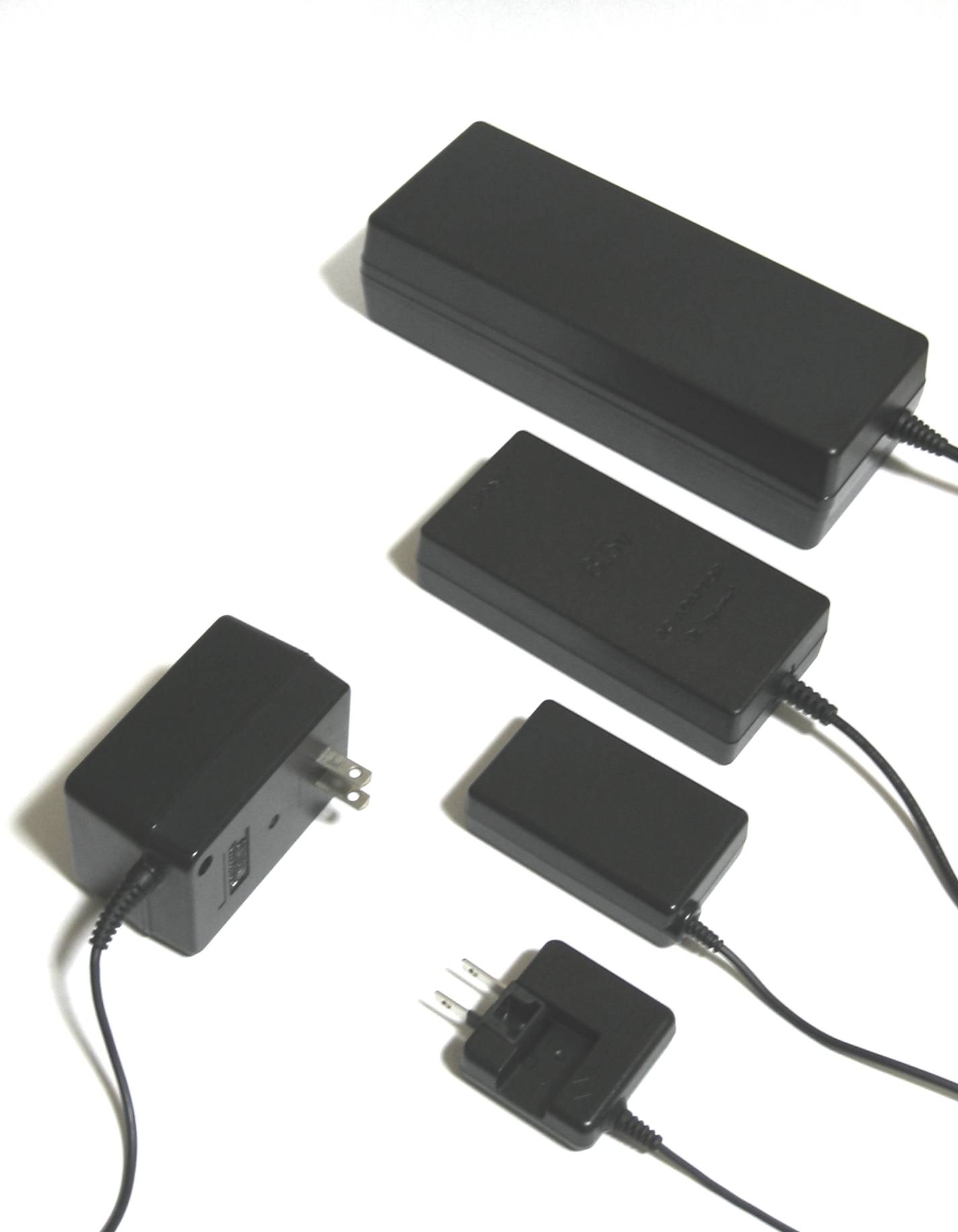

Me imagino que cuando hablás de transformadores hablás de ésto solo :
Y no de ésto :
Que ya es una fuente completa , mejor subí las fotos !!!!!!!
Yendo al grano , cuando rectifiques te quedarán éstas tensiones
12 V por ²√2 = 17 V
18 V por ²√2 = 25 V
24 V por ²√2 = 34 V
Así que mejor la de 12 V , que habrá que rectificarla con 4 díodos y un capacitor electrolítico.
