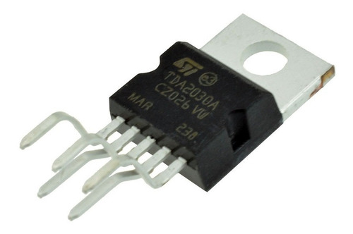

Bueno, tras dos meses y monedas, el tecnico me comenta que no puede conseguir los integrados que son los que da el audio TDA2030.
¿Ese seria el integrado? ¿saben cuantos lleva?

Entre los TDA varían la potencia de salida y son todos compatible con los PCBs.
No recuerdo si la alimentación también varía, habría que revisar los datasheet.
La tensión de alimentación maxima de los TDA2040 y 2050 es superior a la máxima del 2030, pero si reemplazas un 2030 con un 2040/50 funciona ok....a menos que sea falso.
Barbaro, buena data, justo miraba, recordando que el tipo me dijo que podrían tener menos patitas uno u otro, pero todos 2030/40/50, pues todos tienen 5 patitas, de manera que eso no seria problema :).

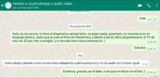

Pude al final conseguir el integrado TDA2030A y pasarselo al tecnico hace poco, efectivamente, me dio una noticia similar, y que hasta habia notado que integrados y capacitores tuvieron un recalentamiento, el integrado me lo pidio para evaluar si en ese lugar esta la falla.
O sea, un paso más adelante al veremos XD.
Que no haya diagramas de nada dificulta un tanto me comentaba el tecnico.
Avanza, no muy rápido, pero avanza, sustituyo el integrado TDA2030A y el equipo logró arrancar, aunque presenta un sobrecalentamiento (el técnico hizo una analogía como el caso de una estufa electríca, que conectada y apagada, se sobrecalienta igual), de manera que lo sigue relojeando nomás.
Aparentemente ese seria la principal falla, que hizo que determinados componentes se fundieran, y claro, si no se remedia, volvería a las andadas. En caso de que no se remedie, se lo cedería para que lo canibalice :).
