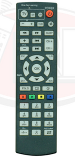

El técnico me ha pedido el control, tengo si un Universarl One for all, apenas adquirido para transformar a zona 0 para DVDs un reproductor de sobremesa.
Um bueno, reportando, la charla que tuve hace poco con el técnico, es que logró que encendiese y que se le viese una luz, pero que hace falta un control remoto para configurarlo según el, como el aparatejo en cuestión fue encontrado sin el mismo, le pase este que tengo.
Un control universal que estaba archivado desde hace rato, dado que no quedo más remedio que comprarlo para solo para hacer un procedimiento para que el reproductor de blurays Sony adquirido en España leyese DVDs de esta zona (no blurays de otras zonas, pero la verdad, no me calienta, dado que no colecciono blurays, ya que los precios son un disparate y la calidad, pues siguen teniendo el mismo defecto del apogeo del DVD, altos precios y una calidad que deja bastante que desear).

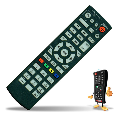

Bueno, me dice el técnico que el home sigue en Stand by, que el control que le pase no ha servido. El original es dificil de conseguir, el alternativo también, aunque no imposible

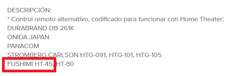

El alternativo es este (figura justo que sirve para la marca y modelo y ante la duda, consulte)
En la aclaración, con el tema de las teclas
Es un gasto, debido a lo que cuesta ese control, aunque un home theater saldría mucho más caro.

Es es el control remoto que el pidio, justamente a fines del mes pasado, el tema que entre unas y otras, tuve que esperar a principios de este mes para hacer el encargo
