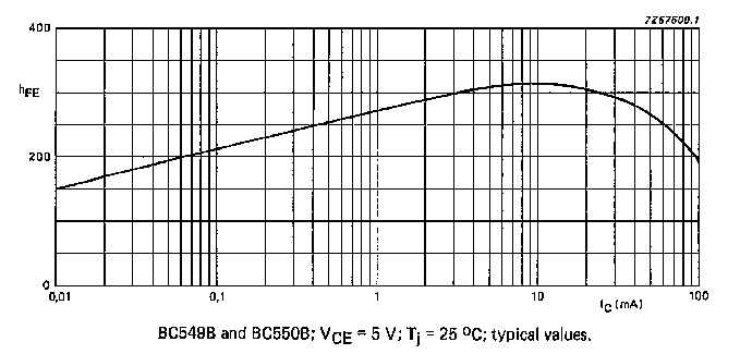

1) Ic/Ib es el valor del hfe (o lo que también se llama el valor de beta). Ese valor principalmente varía en función de la corriente de colector, es decir si vos polarizar el transistor a 1mA tendrá un hfe1 posiblemente distinto a que si lo polarizaras en 10mA obteniendo un hfe2.
Esox valores de hfe en función de la Ic te lo dá el fabricante en su hoja de datos en forma gráfica, por ej similar a este:
En ese gráfico hfe1=275 y hfe2=310 aproximádamente.
Entonces si varias Ib => varias Ic e implícitamente varias el hfe.
2) La resistencia de colector dependerá del circuito que se vea, a veces puede ser la carga o en otras ocasiones sirve para polarizar correctamente el transistor, en el último caso normalmente se lo usa para fijar una cierta de caída de tensión en conjunto con la resistencia de emisor e imponer la caída de tensión sobre el transistor (Vce) y así fijar su punto de trabajo.
Por último, un buen diseño trata de minimizar el efecto del hfe sobre el resultado final de la ganancia, es decir mientras menos dependiente sea la ganancia del hfe, mejor será el circuito ya que será más controlable.

En realidad cuando diseñás la polarización la encarás alrevés, es decir fijás la corriente de colector y te encargas de que el transistor en base tenga disponible suficiente corriente de base (por medio del típico divisor resistivo que se usa para polarizar la base). Entonces haciendo eso, llega un punto que para la polarización es lo mismo que el hfe valga 100 o 200.
