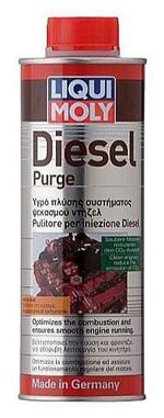

Siendo que el motor estuvo sin funcionar bastante tiempo, no sería mala idea agregar al gasoil un poco de aceite lubricante (SAE 10/20) 1L/50L
Seguramente salga algo mas de humo, pero esto dará una mejor lubricación al sistema (Bomba e inyectores).
Esto se hace solo una vez.
Buenos días, he podido dedicarle dos tardes a purgar el diesel viejo, cambiar los filtros, tuberías de goma del diesel, lo encendí con diesel nuevo y añadí el aceite que me comentase, tras consumir unos 5L de combustible consiguió subir a 1350 rpm pero se quedó ahí. al día siguiente compré un bote de liqui moly diesel purge y consiguió llegar a 1450 rpm, intermitentemente a 1500, parece que aún tiene barnices (o eso dicen los que saben) pegados por la bomba sin disolver, en cuanto pueda lo dejaré funcionando unas horas mas para que termine de soltarse, parece que esto va a buen puerto, gracias por toda la ayuda!
Este es el bote de liqui moly para los curiosos:
