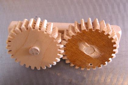

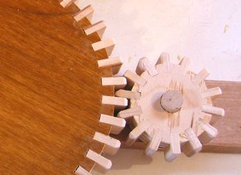

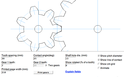

Esta página interactiva permite imprimir un engranaje de acuerdo a los parámetros solicitados.

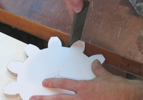

Con esta impresión (Plantilla) se podra luego cortar o calar un enganaje en madera o plastico como para confeccionar un mecanismo.
Es un poco artesanal el método pero "Es lo que hay"
Es esto o te compras una fresadora o creadora de engranajes
http://woodgears.ca/gear_cutting/template.html
Como se emplean las plantillas
http://woodgears.ca/gear_cutting/plywood_gears.html
