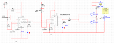

Entiendo, yo para probarlos no uso una bomba eléctrica, sino un sifón con nafta y se presuriza con un compresor a máximo 8 bares así que no creo que baje tanto la presión al abrir todos a la vez. Mi consulta es la siguiente. Para no sobrecargar a la salida del 555 usé una configuración push pull, quería saber si está bien. Ya que al simularla con el Multisim teniendo 4 irf540 en paralelo me falla.

Entonces no veo el porque de tanta complicación, los drivers originales de las ecus son simples mosfet o transistores a colector abierto.
Como para que te sirva como dato, yo tengo un transformador viejo de 12Vac un diodo y con eso los conecto a los inyectores, y lo uso para todo, cuando vienen pegados por estar años sin funcionar, cuando tengo que probar toda la rampa si pulverizan bien y todos, y para la limpieza del ultrasonido.
