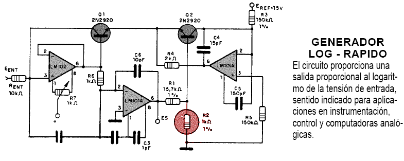

Generador Log rapido con AMP-OP
Buen dia. estube en laboratorios. y pues me pidieron hacer un generador de logaritmo de la señal de entrada.. y pues encontre en la web una opcion sencilla .
Eliminando el IS, y el Vt de la formula con transistor o diodo usando AMP-OP
ahora bien les presento el esquema: (espero que sirva a los que cursan electronica)
si tienen dudas con amp-op. haganmelas llegar.. estoy que estudio eso.:unsure:
Mi pregunta era en la parte de componentes.. que componente es el que esta resaltado en rojo. con que nombre lo encuentro en el mercado comun?. y porfabor si me explican un poco de como trabaja. si miran el esquema hay 3 resistencias iguales. creo que varian con la temperatura, encontre tambien por ahi 3500ppm/C que es esto. estoy medio confundido.... dice que es para compensacion de temperatura... haber si podrian explicar un poco
y si pudieran indicarme con que nombre se lo encuentra en el simulador. ya sea proteus isis, multisim, workbech, pspice , cualquiera.
