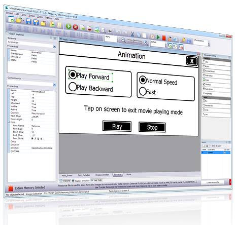

Para los que usan GLCD esto les puede resolver más de un problema ...
http://www.mikroe.com/glcd-font-creator/
También se puede descargar a prueba por unos días esto:
http://www.mikroe.com/visualglcd/
El primero me resultó muy útil ... el segundo lo estoy probando.
