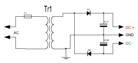

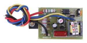

Hacer fuente de 55V 2A para tv Haier led de 32 pulgadas.
Que opinan de, a una fuente conmutada de impresora le agrego otro diodo para que quede similar a esto, así se acerca a los 100V
Bueno ahora solo faltaría saber cual es la corriente, por que 30mA o 75 mA, parece muy poco para las tiras leds
Eso es una fuente de TENSIÓN, tú necesitas añadir una fuente de CORRIENTE CONSTANTE.

La idea es seguir usando el driver led original de la placa, quitar el primario y conectar las "fuentes nuevas" en los condensadores del secundario.
