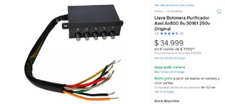

Necesito identificar los cables de una botonera RS-30161 de 5 Pulsadores con 7 cables de un extractor de cocina que se conecta a un Motor de 4 Cables de 3 velocidades.
Ambos están instalados en un Purificador / Extractor marca AXEL pero que también se comercializa exactamente el mismo equipo bajo marcas EVEREST, GAFA, etc
Ambos componentes se unen con una regleta de 6 terminales que del lado del motor esta instalada de la siguiente manera
H - M - L - (marrón Luz) - (celeste Luz + azul 220v + C Motor) - (marron 220v)
De la Botonera salen 7 cables, uno va atornillado a la chapa... y los otros 6 a la regleta pero no se como posicionarlos.
Los botones de izquierda a derecha... activan... Luz - H - M - L - Stop
Si alguien me da una mano muy agradecido Saludos.

Hola Gracias por la pronta respuesta. Los Cables de Esta botonera se unen a los cables del motor con una simple regleta...
Dentro de la caja de la Botonera está la placa de la propia botonera (circuito eléctrico) que es donde van los cables soldados... y luego de esta sale un Conector con cables que van a otra pequeña placa con los leds, Todo esto dentro de la misma cajita.
Aunque no parece un circuito completo no estudié electrónica y no pude identificar en la placa cual botón es para cada cable.
Pensé que se podía saber de alguna forma sin recurrir a la inspección visual de la Tarjeta, que botón corresponde a cada Botón.
De todas formas estoy poniendo a cargar un celular viejo para sacar una foto de la plaqueta electrónica..

Por tu esfuerzo...voy a subir una Foto así les queda en el archivo de como es la Plaqueta. Tal cual decís la botonera esta como selleda a esa plaqueta que solo es visible de un lado...y los cables están soldados del lado interno no visible.20131231_213721.jpg

ahi la subi... tal cual está la imagen de derecha a izquierda los botones corresponden a:
Stop (azul)
Low
Mid
High
LUZ

Subo foto plaqueta electrónica
Pd: Otra duda es que este equipo vino sin Capacitor.... Al menos yo no lo encontré... Lo que ví en el diagrama del motor es que en teoría debería haber un fusible, que yo supongo estará del lado de abajo de esta tarjeta que no se ve.... porque en ningún otro lado lo vi...
Cuando probé el motor luego de limpiarlo probé directo a 220v (sin pasar por esta caja) y arrancó.
Pd2: ¿este Blog es de España cierto?
El único que creo que emboco bien es el Gris que creo que es de la Luz. con los otros ya me lio
¿No hay forma de verla por la otra cara?
¿Los cables que salen de la placa van directos a la regleta en la que se unen con los del motor?
Lo que ví en el diagrama del motor es que en teoría debería haber un fusible, que yo supongo estará del lado de abajo de...
El esquema es del interior del motor, el fusible térmico es el que llevan (o deberían) todos los motores bajo el emboltorio aislante, pegado a sus bobinados.
