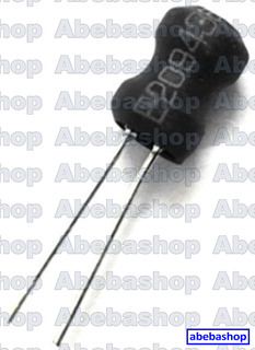

Se trata de la placa principal de una cafetera/dispensadora marca Oster. No tengo el modelo a mano
Ok, pero la foto tapa la serigrafía o simplemente no sale en el ángulo del componente que necesitas identificar. Así como se ve en las resistencias de al lado que dice "R31", "R32", ¿qué dice en el componente que quieres identificar? Los demás colegas ya te dieron pistas, pero esa serigrafía sería más que nada para confirmarlo.
Perdón por la demora recién llego. En placa está serigrafiado como L1. Fui a las casas de electrónica en las que compro siempre pero no la tienen. Podré reemplazarla por otro componente? Veré de buscar en placas de TV TRV que tengo.
Hola Gabriel. Es un inductor para filtrado de ruido en fuente es de 150uH 1/4 W (un cuarto de watts)
Muchísimas gracias
Muchísimas gracias
Habida cuenta que no lo consigo hay posibilidad de puentear sus terminales para anular su funcionamiento?

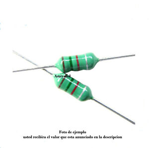

Buenas tardes, podrían decirme si el componente que dejó en la imagen se trata de una bobina o una resistencia? Y cual sería su valor?
Un post arriba del tuyo
Para la próxima, fíjate que en la placa los marcan como "L2".
En electrónica las bobinas se denominan "L".

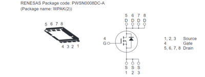

Este ultimo tiempo he estado viendo como llegar al fondo de un problema que tiene una placa madre GA-B75M-D3V que no enciende o en realidad se apaga inmediatamente al encenderla. Finalmente luego de leer varios foros, PDFs, etc llegué a la conclusión de que los mosfets que rodean el socket del procesador podrían estar en corto.
Luego de terminar de investigar fui a revisar los mosfets pero me topé con la sorpresa de que son muy distintos a los que toda placa madre poseé, ya que cuentan con 8 pines en vez de 3.
Mis preguntas finalmente son:
¿Son realmente Mosfets o son algo parecido (o algo totalmente distinto quizás)? De ser Mosfets ¿Como se llama este tipo de Mosfets?
En la leyenda escrita ¿Qué significa todo lo que viene después de "K0393"? Ya que al buscar el componente por el texto completo no encuentro resultados pero si lo hago por "K0393" encuentro repuestos y datasheets de componentes similares pero que después de K0393 tienen otros dígitos distintos, según un ruso en Aliexpress se trata de la fecha, pero no estoy seguro.
Estos "Mosfets" (En verdad ni siquiera sé si llamarlos así) tienen escrito en la parte superior lo siguiente:
K0393
2J5
629T

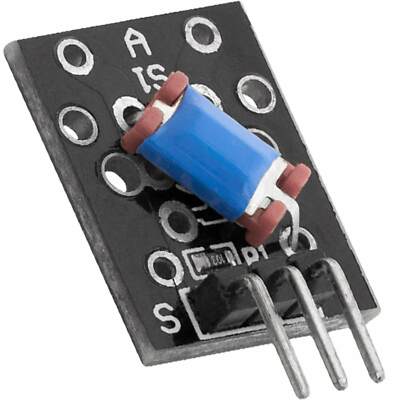

Buenas tardes, alquien podria orientarme que componente es el de las fotos que adjunto?? Se encuentra en un pequeño circuito de una espada que emite luz luz y sonido al moverla (gracias a un pequeño rele/sensor de movimiento Gaoxin) para la Wii, la cual una de ellas no emitia sonido (si se enciende la luz), he llegado a la conclusion de que este es el elemento en mal estado pues una vez quitado si puenteo las bornas donde iba el sonido funciona perfectamente, tiene dos modalidades de sonido y cada vez que puenteo suena una de ellas. Entiendo que debe de ser alguna especi de interruptor que hara que el microchip del sonido emita uno u otro...no se...es lo que se me ocurre...lo he estado buscando por internet, a traves de google imagenes...pero no he encontrado nada igual. Tampoco da continuidad entre los polos ni lectura en funcion de diodo. Gracias por la ayuda que me podais ofrecer. Saludos
AÑADO: me acabo de dar cuenta que si se agita suena en su interior algo moverse
Si es una espada laser que al moverse suena posiblemente sea un "interruptor de movimiento" (no sé cómo llamarlo) que actúa cuando la bola de acero une los contactos. Tienes que probar si da continuidad al moverlo.
Si funciona bien todo puenteando puedes probar a repararlo, quita la funda azúl y revisa cómo funciona.

Hola...Para mi es algo así como en el enlace, busca en tu país como lo llaman
