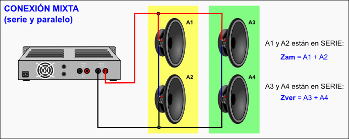

Impedancia y potencia de parlantes.
Conectá esos 4 de 2 W - 4 Ohms así :
Para saber el positivo le conectás un segundito una pila o batería de 9 V al parlante solo , si el cono sube , entonces el positivo de la pila coincide con positivo de parlante ;)
