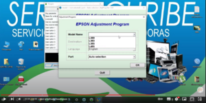

Bueno, una epson L380 que al querer hacerle el mantenimiento, me sale esto
Vi en algunos videos de youtube el problema, pero claro, ya hemos hablado de ojo con lo que se ve en ese lugar.
Pensado, una cosa que recordé es para zafar antes de resetear (aún no se como en este caso) es que si no hay almohadillas de repuesto, se pueden tratar de retirar, drenar y volver a colocar, puede que hasta limpiarlas y dejarles secar, para recuperarlas, al menos con una antigua Epson hice eso.
De momento no halle el manual de servicio, viendo un video de un modelo parecido, pues esta no tiene palanca de bloqueo de transporte en los contenedores de tinta
Esa parte es tal cual, se suelta un tornillo y se retiran el contenedor
Básicamente considero que es mejor dejarlas en condiciones y una vez reinstaladas, hacer el reseteo.
Emm, la idea es ver si voy bien, querría saber en su experiencia tras la recuperación de las mismas, cual sería la manera más adecuada de resetearlas sin mandarse una.
Aún recuerdo una antigua Epson que estaba maso, que se trato de resetear los cartuchos desde un programa y quedo bloqueada.
Desde ya agradecido
video fuente:

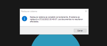

Quizá crear n punto de estauración antes de ejecutar el procedimiento, regresar a ese mismo punto una vez finalizado. Yo he utilizado algunos de esos softwares de reset y hasta el momento ninguno me ha dado problemas de virus

Bueno, esta remediado, concretamente, lo que se ve en ese video del 3º mensaje que publique ha servido, he descargado de ese video las herramientas necesarias y hasta el mismo video entero, dado que requiere cortar la conexión de internet y deshabilitar luego el Muro de Fuego, lo he seguido tal cual, o problemas, ha quedado andando.
Cree un estado previo de la PC, y lo ejecutare ahora, aún cuando el Avast no ha detectado nada de nada y lo he ejecutado
El reseteador sigue estando, lo guardare sin descomprimir junto al video, oculto todo (por eso estuve con ojo avizor respecto a lo que tocaba y ni bien quedo todo bien, salí del mismo).
Agregando, ya que se me paso, y para que quede bien en condiciones para quien busque la data
El tutorial que seguí con resultados positivos es para los modelos Epson L380, L383, L385 Y L485
Solo varia en la elección del modelo a la hora de resetear el contador
