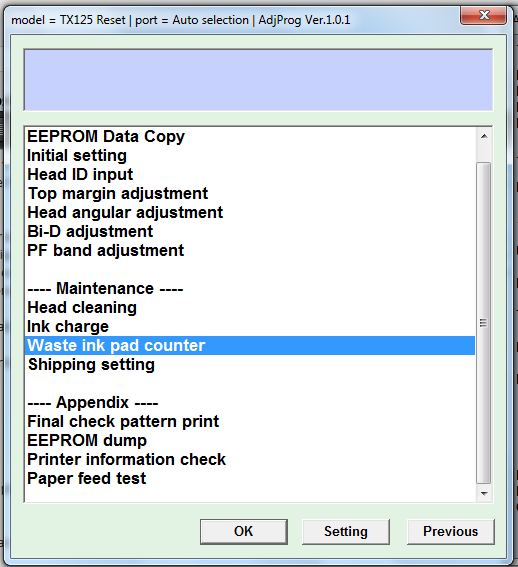

Como respaldar la EEPROM de la impresoras EPSON
Son muchos los clientes y los distribuidores que se encuentran con el gran problema de que tienen una máquina recién actualizada y no funciona CON LOS COMPATIBLES o los ya usados o llamados REMANUFACTURADOS.
Actualizar el firmware de la impresora puede suponer que tu sistema continuo de tinta deje de funcionar y entonces te veas en la necesidad de comprar los cartuchos originales o bien de empezar una lucha con los buscadores en aras de encontrar el firmware anterior de tu impresora para restaurar o hacer downgrade a su sistema interno.
¿Qué es el eeprom?
Pues digamos que es el sistema operativo que tiene la impresora, los drivers que tiene instalados.
¿Cómo puedo conseguirlo?
Pues esa es una pregunta que muchos nos hacemos pero ya tenemos la solución. Necesitamos un "Adjustment Program".
¿Qué es el Adjprog?
Pues es el programita que usamos para resetear los contadores y que tiene una opción que es hacer una copia de esto que andamos buscando.
¿Qué programa uso entonces?
Pues después de todo lo leído tendrás bien que usar el propio o alguno que se aproxime en numeración y que identifique la impresora.
Abrimos el programa y nos sale esta ventana dónde verán que está señalada la opción de las esponjas, pero más abajo tenemos la opción llamada "eeprom dump". Miren la imagen siguiente:
Si en algún momento la impresora se les actualiza lo único que tendrán que hacer es abrir nuevamente el programa y seleccionar la opción eeprom data copy que la tienen más arriba Y LISTO!!.
¿Qué ocurriría si le instalo el de otra impresora?
Pues que la reconocerá como otra impresora y listo.
