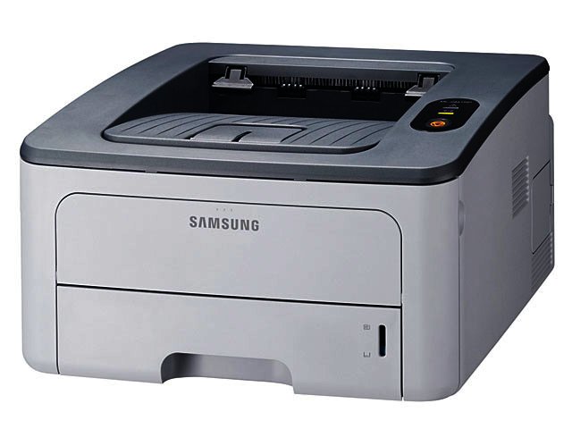

Hola a todos!
Vengo con una consulta, tengo una impresora láser Samsung ML-2851ND que hace un tiempo tiene el problema que si imprimo desde la bandeja me toma de a muchas hojas a la vez (multiple feeding). Si pongo una sola hoja, o imprimo desde la entrada de papel frontal no se produce atascamiento algun
Al principio la llevé a arreglar, me cobraron y nunca se solucionó, después de llevarla varias veces por garantía, me cansé y decidí repararla yo.
Arranqué con una limpieza y una buena sopleteada, sin resultados positivos

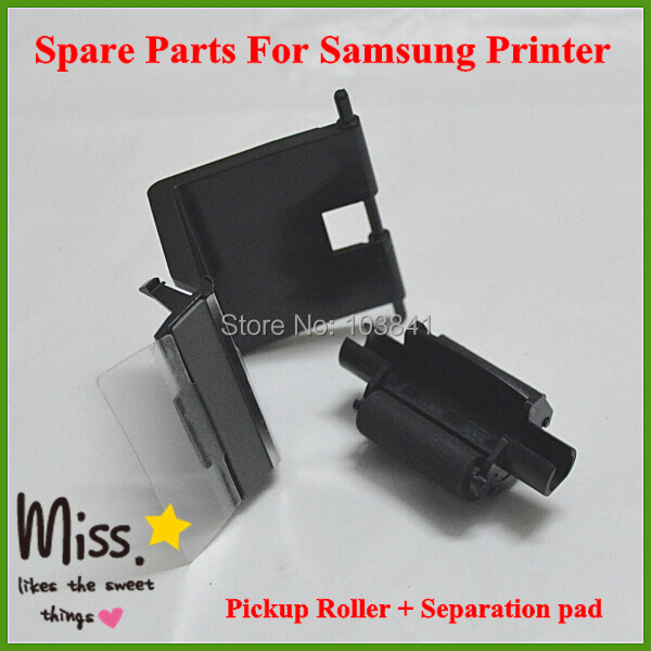

Buscando y rebuscando en internet, encontré en impresoras parecidas algunas soluciones. Reparé el solenoide siguiendo el siguiente vídeo.
Además, cambié el pickup roller y el separador de la bandeja (ver imágenes), pero sigo teniendo el mismo problema. Vale aclarar que en las primeras dos o tres impresiones de prueba que hice después de arreglar el solenoide funcionó bien, pero luego volvió a fallar.
Los manuales de servicio tampoco son de mucha ayuda, no dicen mucho más de lo que se encuentra en la web.
La verdad es que me quedé sin recursos, no encuentro que otra cosa puede ser, si bien puedo seguir imprimiendo bien, es molesto tener que andar cargando de a una hoja manualmente cuando imprimo mucho. Agradezco cualquier sugerencia que puedan hacerme.
Desde ya muchas gracias a todos!
