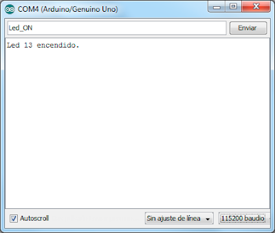

Conectamos Arduino con el USB al ordenador o PC y probamos el código pulsando “Control + U” o en Programa -> Subir.
Abrimos el Monitor Serie de Arduino IDE, en Herramientas -> Monitor Serie.
Cuando tengamos la ventana abierta del Monitor Serie, introducimos Led_ON para encender el Led 13 de la placa Arduino UNO.

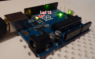

Como puedes ver en la imagen de arriba, al introducir el comando Led_ON, a parte que dice en el Monitor Serie el mensaje “Led 13 encendido”, comprueba en la placa Arduino UNO que dicho Led realmente esté encendido. Lo mismo probar el comando Led_OFF para apagar el Led. No olvidar que se usan los 115200 baudios tanto en el programa como en el Monitor Serie.
Comprueba que el Led del pin 13 lo puedes encender y apagar.

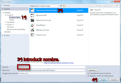

Creamos un proyecto nuevo con Visual C#.
Selecciona Entorno clásico en Visual C#, Aplicación de Windows Forms, he puesto como nombre del proyecto en este caso Arduino_Led, luego pulsar Aceptar.

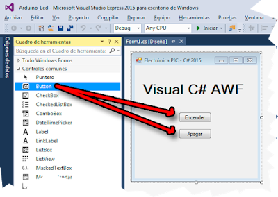

Arrastramos dos botones en el formulario principal, en el cuadro de propiedades cambiamos los valores.
Botón Enceder:
Propiedad
Cambie a
Text
Encender
(Name)
button_Encender
Botón Apagar:
Propiedad
Cambie a
Text
Apagar
(Name)
button_Apagar

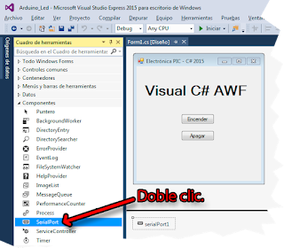

Revisa que puerto COM estás usando, en mi caso es el COM4, indicado en la parte de debajo de Arduino IDE.
Propiedades a cambiar del componente SerialPort.
Propiedad
Cambie a
(Name)
serialPort1
BaudRate
115200
PortName
COM4
StopBits
Two
