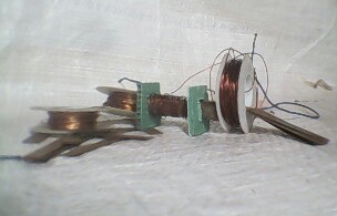

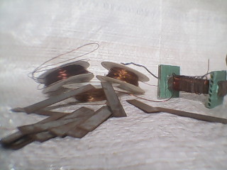

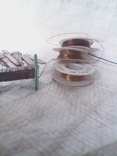

Gente he decidido hacer mi primera bobina con lo que hay. Veran 3 rollos de alambre barnizado de desarmar 4 transformadores, de 1 tengo làminas de hierro para el nucleo, las "I", no de calibre grueso ya que no es para mucha potencia, los delimitadores verdes son adorno de plastico.
No se que Inductancia lograrè pero pienso en 2 o 3 bobinas en serie para tener 2 o 3 valores posibles hasta que consiga un medidor de mH.
La buena es que los alambres miden menos de 1ohm y espero asi se mantenga ya que si aumenta durante el enrrollado esa impedancia se sumarà al parlante y por lo tanto mas caîda de potencia.

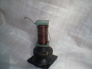

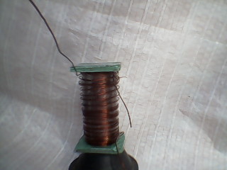

Con paciencia, tranquilidad y amor sobre todo terminé mi bobina:
2 rollos de alambre, total 33 mts en 1 núcleo de 1,4 x 1,4 x 5,2 cm
70 espiras cubre la primera capa , 10 capas en total
2,5 cm diámetro final , 2 Ohm resistencia final
Núcleo de hierro todavía, los primeros alambres probaré a núcleo de aire, ésta última agradezco al técnico por facilitarme un transformador, es un poco mas espeso, lo raro me pareció que esos 33 mts son 18 + 15 metros de un transformador simétrico .. y la construcción requiere mitad de enrrollado para cada polo o rama y a la mitad GND o tap, verdad? Y se trataba de un transformador del tipo industrial.
Si , es lógico , al hacer un bobinado sobre el otro , el segundo tiene mayor diámetro y entonces ocupa mayor metraje de alambre , incluso , aunque ambos bobinados entreguen el mismo voltaje en vacío , bajo carga el segundo tendrá una mayor caída de tensión (mV) y podría producir zumbido de 50 o 60 Hz.
El método mas económico es bobinar ambos con alambres juntos y a granel . . .
