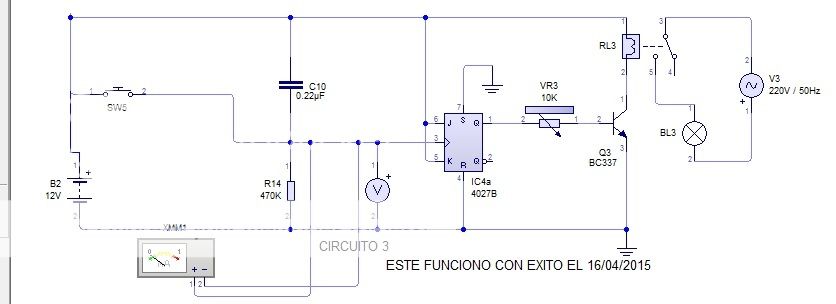

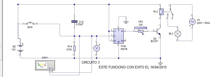

Hola Amig@s!
Siguiendo con el hilo de este tema, yo he armado y probado este interruptor, que usa un integrado CD4027 (Flip Flop JK). El circuito anda muy bien, lo unico que no se como se podria convertir a "Tactil" porque solo funciona uniendo dos cablecitos en el protoboard. Cuando intente accionarlo tocando uno de los cables con mi dedo, no funcionaba, y tocando ambos cables con el dedo tampoco...:unsure:
Les dejo un video de la primer prueba que hice:
Y aqui les dejo el circuito que esta en el video:
Voy a probar el circuito que subio Fogonazo, ese integrado es facil de conseguir?
Saludos!!!

tengo un video en youtube donde muestro un circuito que prende una lampara de 220Vca con un sensor táctil, la parte de fuente y sensor táctil te sirve, la salida del 555 la pones en la entrada de tu flip flop. (que es lo mismo que hice yo, solo que no tenia ningún F/F a mano y use otro integrado que para el caso es lo mismo)
espero te sirva un saludo
(adelantar el video hasta los últimos segundos donde esta el circuito)
