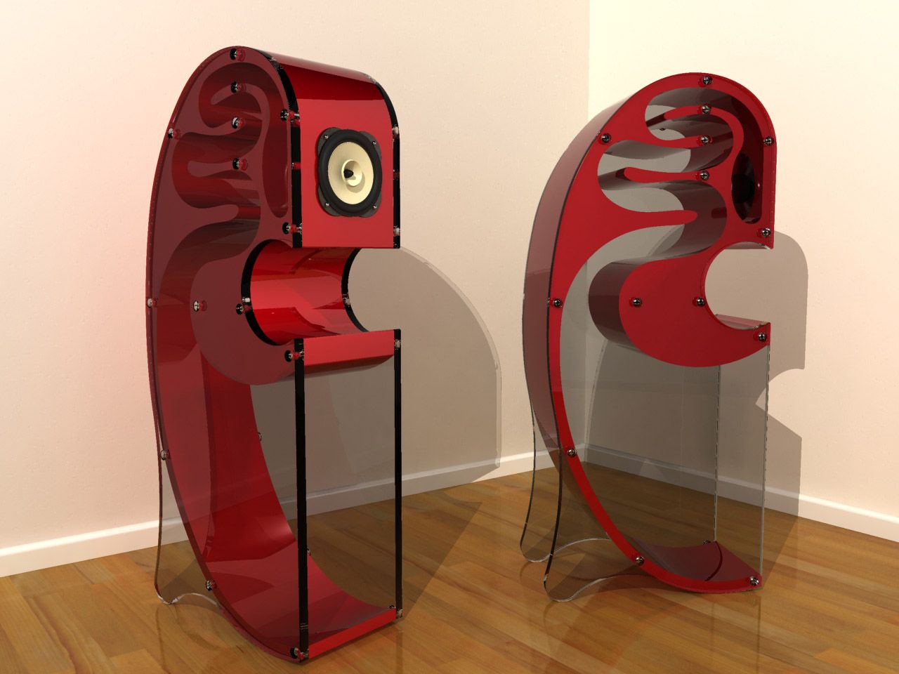

El usuario Pencrof sabe usar Autocad bastante bien por lo que veo, tambien tiene acceso a cnc tanto de plasma para cortar metales como para madera.
El calculo del horn lo podes hacer aca...
http://www.mh-audio.nl/Horn/Basshorn.asp
El programa te da la reduccion de la garganta del horn y el largo del laberinto, sabiendo CAD podes empezar desarrollando la garganta sola con la camara posterior del driver y una vez que lo tenes armado empezas a plegarla sobre si misma, para achicar el tamaño del Horn, tenes la ventaja que siempre sabes el volumen de la recamara y el largo del horn ya que Autocad te lo calcula automaticamente. Mecanizar el diseño para cortarlo con cnc no es dificil, obviamente no es un proyecto para novatos, pero teniendo herramientas de control numerico no es para nada descabellado, logrando un diseño muy bueno y un rendimiento ideal.
Seria algo asi...
Muy pituferil lo mio no? Jaja me falta el wiskcacho y el puro.
JA! me haces acordar a las viejas revistas "Mecanica Popular" ... en las cuales decia :
"En cualquier taller de aficionado Ud. encontrará una cortadora de cnc ...."
Off topic aparte , si el esta en condiciones de hacerlo , que lo haga! ( y disfrute )
