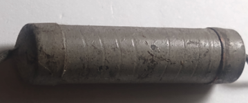

Juego: Adivina qué es.
¿ Que cosa es ?, esa es fácil, una resistencia de potencia de carbón, pero ¿ Que tiene de particular y distinto a la inmensa mayoría de las demás resistencias ?
Tardaba entre 10 y 16 horas en cambiar uno, y todo el mundo me put3@ba, con justa razón...no se podía hacer más lento ( decía René).
Próxima entrega, con algunos detalles (pistas) más.

La forma hexagonal, permite colocar uno junto a otro minimizando áreas descubiertas (diferente a lo que ocurre con los circulares), eso permite mejor resolución, con menos foto multiplicadores...estos van apoyados a un cristal y se solidarizan con este mediante "grasa óptica", no deben quedar burbujas entre ellos.
Y que foto multiplica este coso...???
Fotones de luz, que emite el cristal cuando es impactado por Rayos Gama...los directos y los indeseables compton, que se evitan colimando los puros Gamas, con pesados colimadores de plomo.
Se usaban (y se usan aún) en cámaras Gama planares y tomograficas de primera generación.
Por eso me put3@ban, un servicio de medicina nuclear no puede estar parado mucho tiempo.
