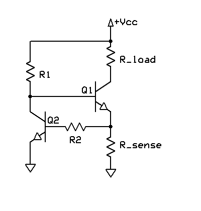

2 o 3 de 100w fijate en el foro Don cesar (Anajesusa) subio un video de un tablero de pruebas y como conectarlo
    18.6 KB · Visitas: 53
una alógena de 40w consume 40 w si necesitas una carga de 150W estas muy lejos es apenas un 25% de lo que se busca.
Si la resistencia es muy elevada caera tanto la tensión a la entrada de la fuente que puede que no trabaje lo que se busca es otra cosa con una lámpara serie
Que se busca? que si todo esta bien es como si no hubiera nada es decir baja resistencia y si pasa algo las lámparas limitaran la corriente evitando daños mayores

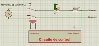

Hola gente.
Iba a realizar un nuevo post, pero mejor lo dejo acá.
La idea es reemplazar la querida y amada, lámpara de filamentos...
Pensando bien, leyendo un poco, y sin entrar en detalle de colocar una estufa en su reemplazo, había pensado en colocar un (o unos) NTC para el arranque, y con algún elemento cortar la tensión de entrada al pasar el umbral determinado (o sea, cuando se pasa de consumo = posible cortocircuito).
Había pensado en un relé, pero éste es muy lento, y también en un TRIAC, pero éstos se activan al subir la tensión y no se puede desactivar, o no de forma simple, cuando está activado hasta que llega al punto de 0V.
Entonces (insisto, no me digan que con la plancha, que con lo otro), ¿de qué forma se podría reemplazar?
Tenía la idea de un fusible electrónico, de modo que se pueda "setear" la potencia máxima a la que trabajaría, dependiendo del aparato a proteger. ¿Por qué así?, porque si se utiliza un solo valor, vamos a estar obligados a no pasarnos, ni a colocar menos consumo, el primero lo quemaría o no llegaría al correcto funcionamiento por sobreconsumo, y el otro porque en vez de proteger, podríamos terminar perjudicando al aparato.
Mi sugerencias serían;
- Circuito programable según necesidades.
- Reiniciar o rearmar cuando se desconecte (sin necesidad de desconectar nada).
- Evitar el uso de microcontroladores, ya que considero que es muy lento, u optimizar al máximo el programa.
- Que sea universal. O sea, que se pueda proteger un simple cargador de teléfono, como una potencia de considerables medidas.
- Que sea multivoltajes. Es sabido que en el foro hay gente que tienen como tensión de red nominal, diferentes a otros.
- Que sea accesible para todos. La idea de usar integrados o componentes en general exclusivos, no es parte de éste proyecto.
Espero que se prendan con ideas, aportes, papers, etc...
Por mi parte, dejo una idea...
    42.1 KB · Visitas: 10
la idea, no se si funcione
solo es una idea
