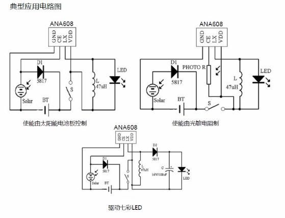

Hola,
Entonces, según lo que dices, mi problema puede ser el IC (Joule Thief). En este caso no creo que disponga de fototransistor, de hecho no lo he localizado y eso que hay pocos elementos en esta microplaca (1 resistencia, el JD1803, el led, la pla solar y el conector de la pila).
Me recomiendas que lo cambie y haga otro mejor?.

@JPALTRE Creo que te refieres al Chip con resina epoxy negra cierto:unsure:
