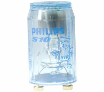

el problema es el siguiente se me daño esta lampara es detectora de billetes la bombilla esta bien yaque la probe en otra, medi el voltaje y al parecer esta bien, la lampara esta integrada por un transformador y un bombillito que parece ser un starter , el problema es que no enciende y que puedo hacer para reemplazar ese tal starter

abre un de los starter comerciales y remplazalo
ya lo hice reemplazandolo por los 2 tipos que hay a no ser que alla otro tipo de starter, y no dio resultado.
sera que puedo sustituir ese starter por un cable o un capacitor?
jejep. primero que nada. no es luz ultravioleta. la radiacion ultravioleta tiene una frecuencia superior a la que podemos ver. es simplemente un neon o fluorescente violeta. tiene una reactancia, un capacitor de aire, y la lampara.
compra un capacitor con las misms caracteristicas y fijate.
la reactancia es poco probable que este rota, quemada o cortada.

aja y como se yo las caracteristicas de ese capacitor de aire si el mismo no tiene nada grabado, por cual tipo de capacitor lo sustituiria?
Y como sabria yo si el que tiene esta malo o esta bueno?

es simple. vas a una tienda de electriidad, entras, dices buenos dias (si vas de mañana), sino buenas tardes. le pides un arrancador o starter para una lampara de 10watts y listo.
