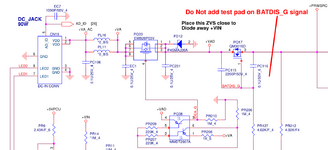

Me llama la atención este supuesto transistor o quizas regulador de voltaje, ya que tanto en el 'case' (trozo de metal disipador), como en una de sus patas mide 19.xx voltios (no recuerdo los decimales), mientras que en la otra patilla da más de 25 voltios. Pensaba que este dispositivo estaba para estabilizar y o rebajar la tension, pero la eleva. Incluso solo con el cargador puesto, sin la bateria , pantalla o ningun otro dispositivo conectado ahi.
No se a que llama tensión de referencia. En el cargador no existe eso, solo la salida de potencia y la entrada a dos LED en el mismo que indican el estado de carga.
Si la tensión que se muere es la del cargador (Conector CN19) pueden ser varias cosas. Por lo que veo PQ38 habilita el cargador solo cuando este se conecta, sino corta la conexión a través de PQ33 (chip de 8 patas a la derecha de donde marca las tensiones en la imagen que subió).
Sin batería y sin el cargador mida si hay un cortocircuito entre los pines 5, 6, 7 y 8 de PQ33 (cualquier pin sirve, todos esos están conectados juntos) con respecto a GND.
Si no hay corto mida entre los pines 1, 2 y 3 de PQ33 y GND.
De ahí a medir entre el pin 3 de PQ17 y GND.
Dependiendo si hay o no un corto pueden ser varios componentes (la mayoría capacitores en esta etapa).
Esa es una forma de proceder, sino es ir buscando las tensiones y ver cual falta, una vez encontrada se busca el corto en esa línea (Si el problema es un corto desde luego).

Con tensión de referencia, me refiero al cable tercero que viene en muchos cargadores.
Algunos, al parecer, le llaman Sense. Medire lo que me dice, de los pines delb chip. Gracias.
Muchas gracias por tu ayuda. Medi en continuidad lo que mencionaste, todo ok, sin cortos. Pero el voltage del tercer cable. Que een el diagrama, al parecer, corresponde a la patilla 5 del conector de carga, aparentemente, es la tension que cae a cero. Vere el esquematico completo, para ver donde se dirije ese conductor.

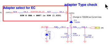

Encontré estos segmentos del esquema. Lo dificil es identificarlos en placa.
2022-07-28 22_04_29-HP 15 Quanta Y19C Y11A VINE Y33 PV DAY11AMB6E0 IT8987E Schematics.pdf - Su...png
2022-07-28 22_11_24-HP 15 Quanta Y19C Y11A VINE Y33 PV DAY11AMB6E0 IT8987E Schematics.pdf - Su...png
Ya identifiqué el chip, está del otro lado y es un ITExxx. Mañana o más bien cuando aclare hoy, probaré el circuito dónde va la tensión referencial antes aludida, con un voltaje continuo de 6.5 Volts, con objeto de detectar algún capacitor que esté en cortocircuito. Pondré acá los avances.
